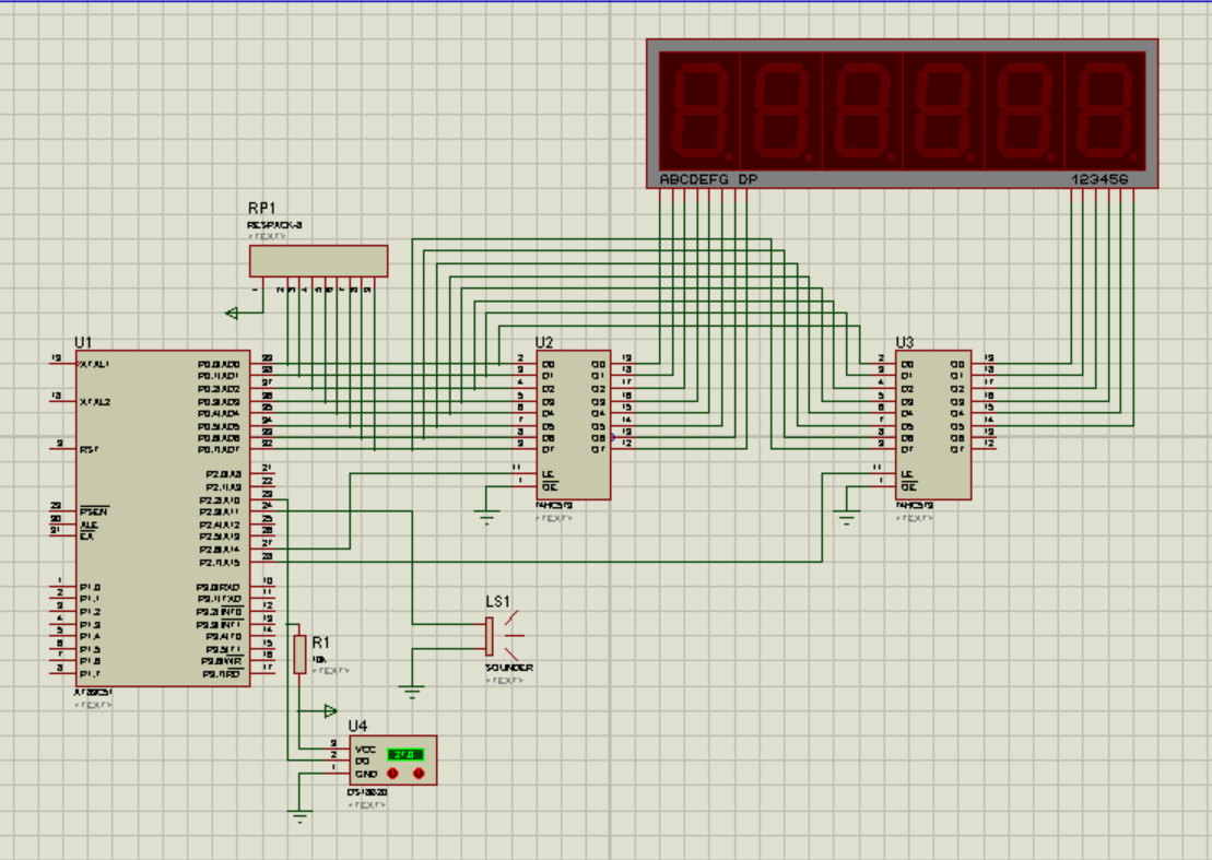

ds18b20+扬声器做的简易温度报警(仿真+源码)仿真再附上的图片里
源码比较简单,就是检测温度是否达到31度,是的话就启动扬声器
下载: Desktop.rar (66.96 KB, 下载次数: 23)
  1. /*******************************************************************************
  2. 程序功能:实时采集当前环境温度值,并显示于数码管上。
  3.                   同时,当温度高于某一值时(此处设为31摄氏度),蜂鸣器便会发出报警。
  4.                   而当低于该值时,蜂鸣器自动停止报警。
  5.                   试验时,可用手触摸DS18B20,使其温度升高到31度,观察现象。
  6. *****************************************************************************/
