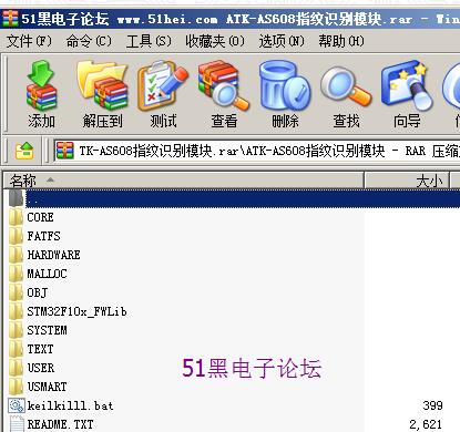

AS608指纹模块资料包

14,ATK-AS608指纹识别模块
ID:662104 发表于 2019-12-12 08:48 | 只看该作者
ATK-AS608指纹识别模块 (库函数版本,适合Mini开发板)扩展实验14 ATK-AS608指纹识别模块测试实验.zip (1.22 MB, 下载次数: 30)
