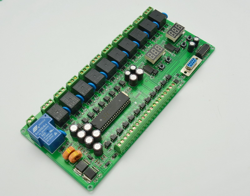

GYJ-0125_14路输入11路输出带两路数码管显示
【简要说明】
一、 尺寸:长107mmX宽231mmX高25mm
二、 主要芯片:单片机STC12C5A60S2 继电器 光耦
三、 工作电压:有直流12V及24V可选。
四、特点:
电路结构简单,稳定可靠,采用最新款STC单片机,运行速度快,单片机预留扩展接口。
1、具有输入输出指示灯。
2、板子功耗小于15W
3、额定切换电流10A以内,切换电压250V以内
4、单路最大切换功率500W
5、继电器寿命1000000次以上。
6、电器绝缘电阻100M
7、触电耐压1000V
8、继电器最大吸合时间15mS 毫秒
9、继电器最大释放时间5mS  毫秒
10、工作温度-40度至 +70度
11、工作湿度 40%  ~ 80%RH
适用场合:工业控制、产品开发、
板子 2路模拟量输入  12路NPN输入 11路干接点输出
(产品生产编号:GYJ-0125)国产可编程工控板 14路输入11路输出带两路数码管
显示 RS232 485 输出可编程工控板可扩展232或485控制使用宏晶公司的单片机,
我们提供原理图及其例程包括编程编译软件。编程使用C语言。客户可以根据自己
需要任意编程。或者提供编程费用我们带编写程序。
