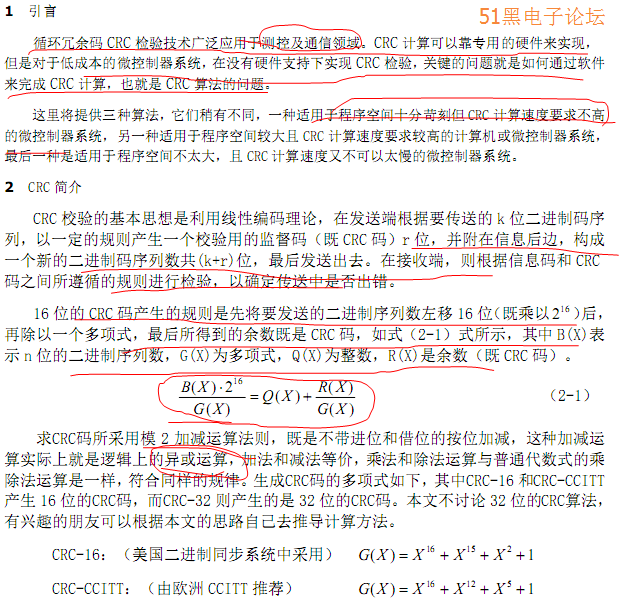

关于CRC16校验详细原理与crc16.h头文件的资料分享给大家

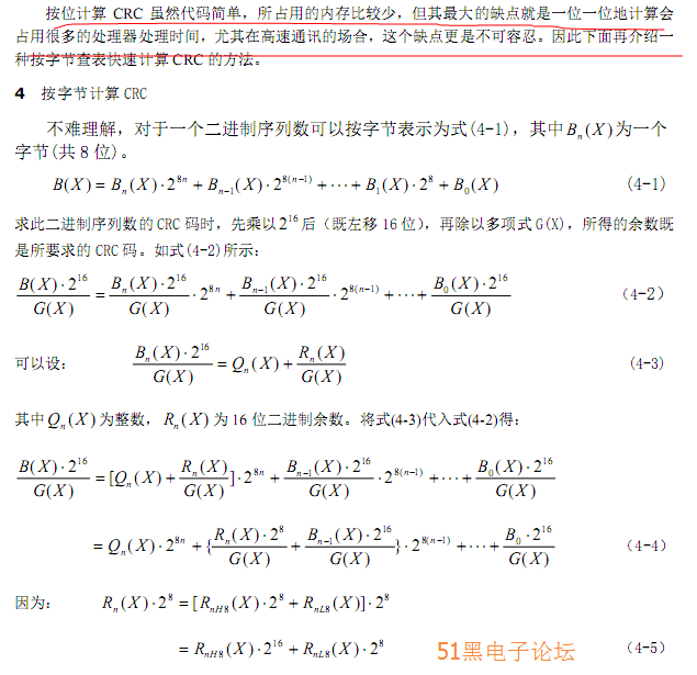

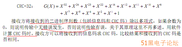

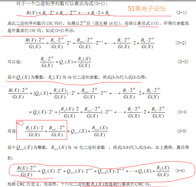

本文从理论上推导出CRC算法实现原理,给出三种分别适应不同计算机或微控制器硬件环境的C语言程序。读者更能根据本算法原理,用不同的语言编写出独特风格更加实用的CRC计算程序。

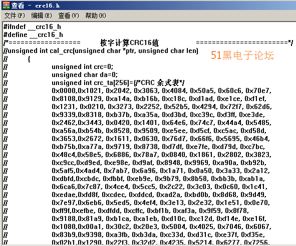

crc16.h头文件源程序如下:
调用:
  1. /*  HELLO.C -- Hello, world */
  2. #include "stdio.h"
  3. #include "conio.h"
  4. unsigned cal_crc(unsigned char *ptr,unsigned char len)
  5. {
  6. unsigned int crc;
  7. unsigned char da;
  8. unsigned int crc_ta[16]={
  9. 0x0000,0x1021,0x2042,0x3063,0x4084,0x50a5,0x60c6,0x70e7,
  10. 0x8108,0x9129,0xa14a,0xb16b,0xc18c,0xd1ad,0xe1ce,0xf1ef,
  11. };
  12. crc=0;
  13. while(len--!=0) {
  14. da=((unsigned char)(crc/256))/16;
  15. crc<<=4;
  16. crc^=crc_ta[da^(*ptr/16)];
  17. da=((unsigned char)(crc/256))/16;
  18. crc<<=4;
  19. crc^=crc_ta[da^(*ptr&0x0f)];
  20. ptr++;
  21. }
  22. return(crc);
  23. }
  24. main()
  25. {
  26.   unsigned int w1=0,w2=0;
  27.    int a=0x0f;
  28.    char b[9]={1,2,3,4,5,6,7,8,1};
  29.    int i=0,j=0;
  30.    unsigned int temp=0;
  31.     temp=cal_crc(b,9);
  32.     if(temp>0)
  33.     {
  34.      printf("%d\n",temp);
  35.      w1=temp/256;
  36.      w2=temp%256;
  37.      printf("%d\n",w1);
  38.      printf("%d",w2);
  39.     }
  40.    else
  41.       printf("%d",a);
  42.     getch();
  43. }

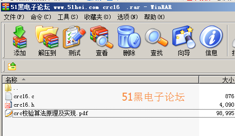

所有资料51hei提供下载:
crc16.rar (59.03 KB, 下载次数: 72)
