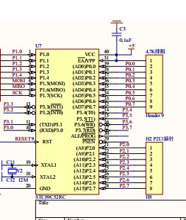

三、电路与程序设计1.电路的设计1.1 控制系统原理图
图1.1.控制系统原理图

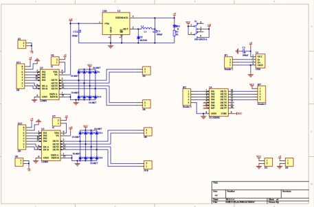

1.2L298N原理图
图1.2 L298N原理图

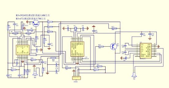

1.3超声波模块原理图
图1.3超声波原理图

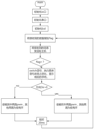

1.主程序流程图
图1.4 主程序流程图

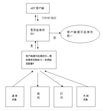

2.WiFi模块流程图
图1.5  WIFI模块流程图

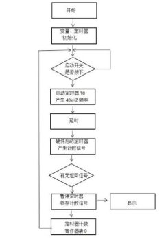

3. 超声波子程序流程图
图1.6超声波子程序流程图

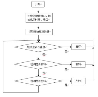

4.寻迹模块流程图
图1.7 寻迹模块流程图
