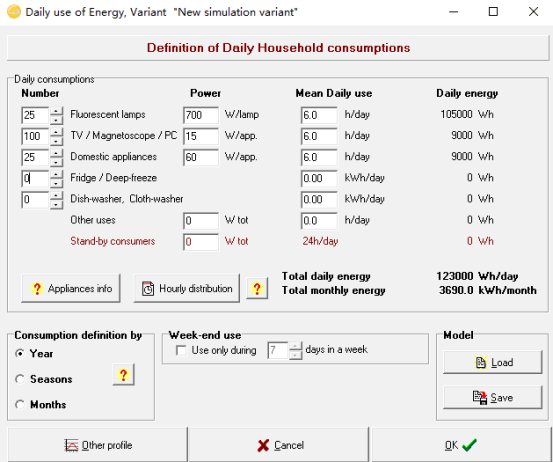

2.项目的负载统计计算
为了满足客户需求,我们对宿舍的负载进行了以下的统计和计算。
  • 项目的负载统计
表2  负载统计
序号
名称
数量
功率
工作时间H
每日用电量W.H
1
电灯
100
15
6
9000
2
空调
25
700
6
105000
3
风扇
20
70
6
9000
合计
123000
图1  pvsyst负载输入
(2)项目的负载计算;
计算方法
P=P0*t*Q/(N1*T)   (1)
P0-------------负载功率
  • ------负载每天用电时间
  • ------连续阴雨天数
  • ------当地日峰照时间
N1------系统效率
P=123000*2/(0.7*2.89)=121610W=121.61KW

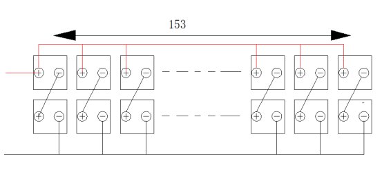

5.蓄电池的容量计算
图7  光电电池计算软件
表4  光合硅能蓄电池参数
光合.硅能12v300ah
名称
参数
25℃浮充电压
13.5-13.8v
容量
300ah
连续阴雨天数为2天,放电深度为70%,蓄电池容量为46071AH。串联数=24/12=2,并联数=46071/300=153,总数=2x153=306个。

图19  蓄电池排列图
