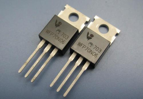

请教一下 mos开关用TO220怎样接线,三个引脚分别是什么?

wfp70n06 是场效应管型号,TO220是封装形式(不是型号)。拿起元件面向字,左起1脚是栅极,2脚是源极,3脚是 漏极。
详细资料网上有。

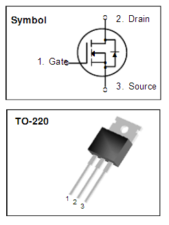

有字的一面朝向自己,引脚朝下,左起1脚是栅极,2脚是源极,3脚是漏极

判定栅极G:将万用表拨至R&TImes;1k档,用万用表的负极任意接一电极,另一只表笔依次去接触其余的两个极,测其电阻。若两次测得的电阻值近似相等,则负表笔所接触的为栅极,另外两电极为漏极和源极。漏极和源极互换,若两次测出的电阻都很大,则为N沟道;若两次测得的阻值都很小,则为P沟道。
  判定源极S、漏极D:在源-漏之间有一个PN结,因此根据PN结正、反向电阻存在差异,可识别S极与D极。用交换表笔法测两次电阻,其中电阻值较低(一般为几千欧至十几千欧)的一次为正向电阻,此时黑表笔的是S极,红表笔接D极

TO220封装的MOS管一般都是左起1脚是栅极,2脚是源极,3脚是漏极

傲游截图20180828213911.png 看厂家的规格书
ID:386905 发表于 2018-8-31 09:34 | 显示全部楼层
百度封装面型号,下载datasheet,里面引脚信息什么的都有
