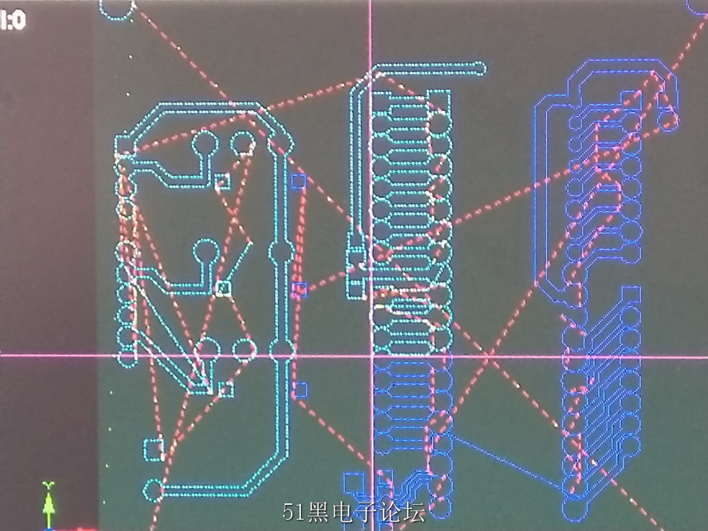

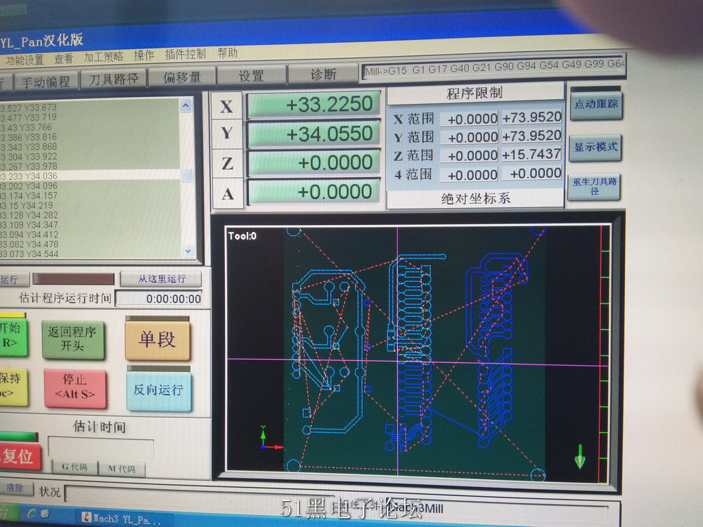

学习了三个月的AD,看见有人用CNC做板 自己手头也有CNC,为什么要做蚀刻呢?所以上手CNC制版。coppercam英文版使用不畅,(本人能力原因)ARTCAM做出来有缺陷  转向使用UG,再强大的编程功能下就等着中秋假期结速上机调试刻板子。说说过程吧
  使用AD画好PCB后倒入CAD,这一步基本没啥难度和误差  只要保存格式是DWG或DXF就可以 然后用CAD打开 再看看 把不要的线去掉就可以,也可以直接用UG打开 不过删除线没有用CAD便利,再UG中打开了 任务环境中绘制草图,焊盘用线框绘制,线条用原来的线条偏值得到导线宽度,这里说一下 虽然在这里要重新记住导线宽度 再AD里面也要设置好   要不尺寸不符合。然后快速剪切让焊盘和导线组合成封闭的线框,这个过程就繁琐多了,工作量最大。完成以后把原来的线条删除  避免后续操作误选。选中草图拉伸铜箔的厚度。隐藏。使用固定铣削先把焊盘、导线隔离出来,在使用面铣削把多余的铜箔铣削掉,注意保留敷铜区域,编程操作就不在这里说了  玩UG的都懂   期待样品出来了
20180926编辑:
不会追加回复上传图片 只好重新来个帖子  这个图有错误  有几个地方选择时候出错  该提刀的地方没有  所以是坏板   整个程序运行八分钟左右  接下来将重新编程

补充一下  这几天都在做同样的工作  使用AD导出文件的比例不对 做出来的板子焊盘间距偏大   现在基本两天做一次实验  目前顺利完成4比4 导出文件的实验  和4比3    等待着做4比2的   看看会不会偏大 如果还这样  可能就要请教大虾们了
