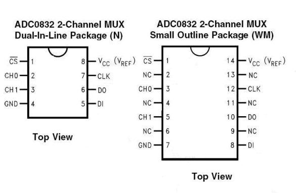

3.5.2 A/D 转换芯片 ADC0832
ADC0832 是美国国家半导体公司生产的一种8 位分辨率、双通道A/D转换芯片。由于它体积小,兼容性,性价比高而深受单片机爱好者及企业欢迎,其目前已经有很高的普及率。学习并使用ADC0832 可是使我们了解A/D转换器的原理,有助于我们单片机技术水平的提高。
ADC0832 具有以下特点:
8位分辨率;
逐次逼近式A/D转换器;
双通道A/D转换;
输入输出电平与TTL/CMOS相兼容;
5V电源供电时输入电压在0~5V之间;
工作频率为250KHZ,转换时间为32μS;
一般功耗仅为15mW;
8P、14P—DIP(双列直插)、PICC 多种封装;
商用级芯片温宽为0°C to +70°C,工业级芯片温宽为?40°C to +85°C。
如图3.7,ADC0832 芯片顶视图:
图3.7 ADC0832顶视图
芯片接口说明:
CS_片选使能,低电平芯片使能。
CH0 模拟输入通道0,或作为IN+/-使用。
CH1 模拟输入通道1,或作为IN+/-使用。
GND 芯片参考0 电位(地)。
DI 数据信号输入,选择通道控制。
DO 数据信号输出,转换数据输出。
CLK 芯片时钟输入。
Vcc/REF 电源输入及参考电压输入(复用)。
