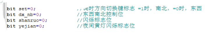

bit定义的标志位变量只有1,0.有好多的用法我看了别人的程序,一到有bit定义的程序就看不懂了。例如bit set=0;然后下面就有if(set=1){......}
我实在是搞不懂if是怎么判断set是=1还是=0的。还有的好像这个bit定义的变量是可以直接给他赋值的例如语句直接执行set=1或者set=0;
这是什么原理

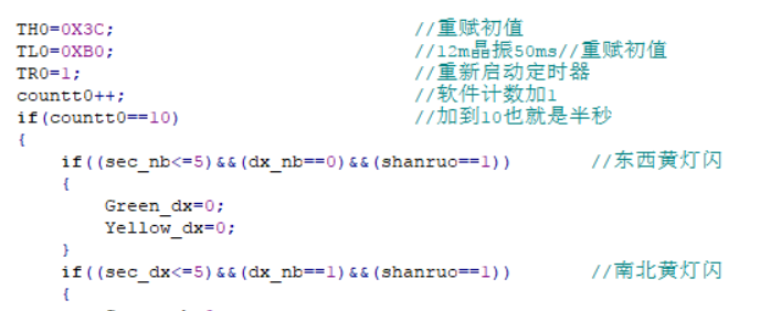

“=” 是赋值,“==”是比较。
你定义了一个位变量,你可以用它来标志任何状态。
这个状态不是自动改变的,而是要你自己改变它。
比如你定义了一个变量i, 你要用它来表示一个灯的开关状态, 1为开,0为关。
检测到灯开时,你的程序里要写 i =1,灯关时写i =0;
当需要根据灯的开或关执行不同的行为时:
if (i ==1){"i =1这里被执行"}else{"i =0这里被执行"};
ID:244223 发表于 2018-11-8 22:42 | 只看该作者
肯定有其他条件啊,我用bit都是先赋值,当触发我设置的某个条件时会改变bit的值,然后在需要的地方判断bit的状态,执行相应的功能
