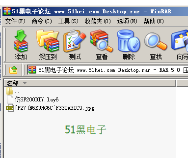

SF200功放电路原理图如下:
全部资料51hei下载地址:
Desktop.rar (170.68 KB, 下载次数: 130)
