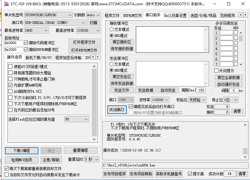

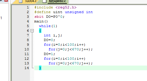

求助各位大神:新手照书上做的接线,单片机是新的写了小灯闪烁程序,可为什么灯是常亮,而且插到哪个引脚都是亮的,即使不闪烁,也不应该全亮啊,百思不得解!

ID:410399 发表于 2018-11-29 14:15 | 只看该作者
这个你只设置了P0^0口是闪烁,其他IO口正常不设置的情况是高电平状态
ID:100391 发表于 2018-11-29 14:21 | 只看该作者
我记得51单片机刚刚上电的时候,I/O口都是默认是高电平的

ID:435730 发表于 2018-11-29 14:48 | 只看该作者
没有写灯泡闪烁的代码,需要写light=0和light=1是的延时代码

ID:435826 发表于 2018-11-29 16:18 | 只看该作者
灯的驱动要加电阻,单片机管脚没有初始化会默认输出高电平,另外灯的闪速看你是否有足够的延时时间,过快的闪烁视觉上是常亮

ID:435652 发表于 2018-11-29 19:58 | 只看该作者
谢谢各位,问题解决了,单片机默认的是高电平,而且我接到p1.1引脚了,我的失误。
