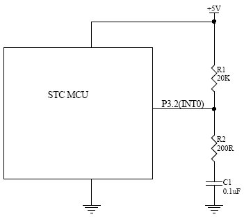

本范例使用P3.2(INT0)来做RC测量,电路和波形示意图如下:
操作流程:

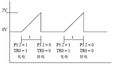

  • 初始化程序将P3.2设置成OPEN-DRAIN模式, 并将P3.2输出0给电容放电。INT0设置成上升沿中断。Timer 0设置成16位自动重装定时器模式,时钟源为12T,允许中断。
  • 测量时,先清Timer 0TH0TL0,然后将P3.2输出1开始对电容充电,接着设置TR0 = 1来启动Timer 0,然后在INT0中断里设置TR0 = 0来停止计数,并将P3.2输出0对电容放电。读出TH0TL0的值就是RC充电时间。
由于MCU工作在5V时,IO口读到“1”的门限电压大约为2V,所以要求输入的电压高于2V,本例的测试数据从4~12.4V,测试结果参考后面的附录1。
假设输入电压为Ux,IO口门限电压为2V,则RC充电时间为:
                            T =  - R * C * ln ( 1 – 2 / Ux )
按图示参数,当输入为10V时,RC时间大约为446uS,附录1中实测为447uS。

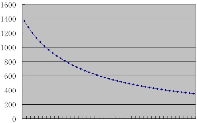

由充电公式或曲线图可知,Ux和RC值的关系是非线性的,所以实际项目使用时,要根据自己的实际电路做一些标定,这样可以得到比较准确的值。

附录1:测量结果和曲线

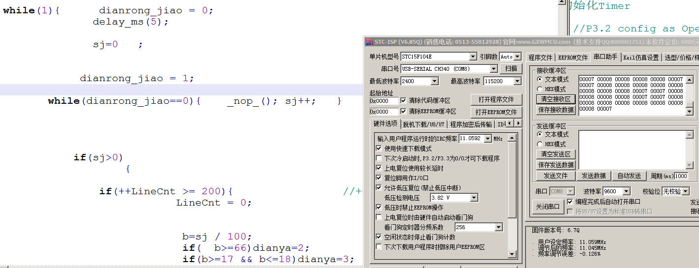

ID:67274 发表于 2020-4-2 19:56 | 只看该作者
图为5v电压,然后取最大位的时间数,判定为5V.循环指令,一个nop,就是一个指令时间,1us/次,对于STC15F104,
ID:67274 发表于 2020-4-2 20:14 | 只看该作者
这个代码,连接1637后,就会死机, 贴上不使用定时器和中断,循环指令RC测量代码,
while(1){                dianrong_jiao = 0;
                           delay_ms(5);
                   sj=0          ;
             dianrong_jiao = 1;
                while(dianrong_jiao==0){          _nop_(); sj++;   }
ID:67274 发表于 2020-4-2 20:27 | 只看该作者
其实,无论是定时器中断还是循环nop,另一方面,测量瓷片电容,还是能粗略判断电容的容量的,有种简单电容表的感觉。
