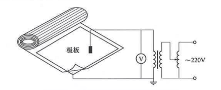

3.3试验方法
试验步骤如下:
a)上下铺设较被测绝缘胶垫四周小200mm的湿布、金属箔或其他材料,试验电路见下图3。
b)按GB/T 16927.1进行升压至表3规定电压值。
c)试样分段试验时两段试验边缘应重合。
图3辅助型绝缘胶垫试验接线图

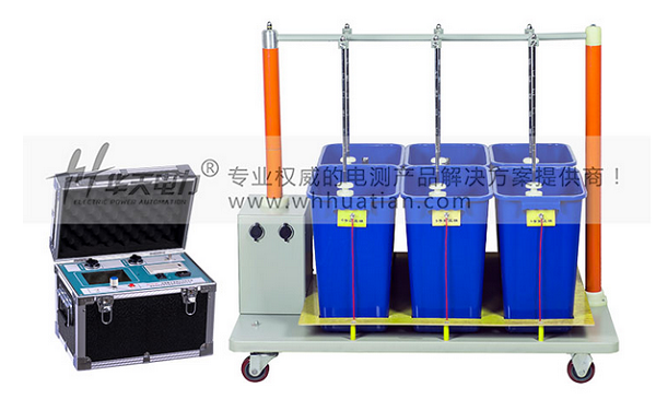

根据以上最新电力行业标准DL/T 1476-2015安全工器具预防性试验规程的试验要求,华天电力自主研发的HTTX-HI绝缘靴(手套)耐压试验装置,该设备同时测试6个被试品并自动读出每个被试品的泄露电流。整个试验过程自动完成。仪器采用旋转鼠标操作,所有功能均可通过旋转鼠标设定,操作简单,可靠性好。拥有良好的交互体验。该设备由控制部分与试验车体部分组成,整体图如下图4。
图4绝缘靴(手套)耐压试验装置整体图

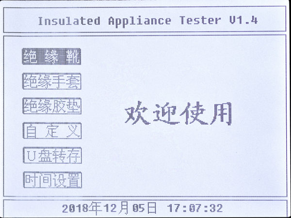

该产品采用全自动升(降)压,并集成绝缘靴、绝缘手套、绝缘胶垫试验模块,另设备多加一个自定义模块,给用户更方便、灵活的测试体验。设备主界面如图5。
图5绝缘靴(手套)耐压试验装置主界面

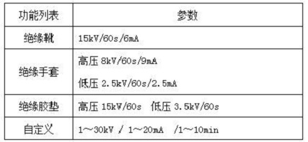

HTTX-HI绝缘靴(手套)耐压试验装置主要常用于电气绝缘工具的交流耐压试验。其中操作箱已经按照上述国家电力行业标准DL/T 1476-2015中预置好绝缘靴、绝缘手套、绝缘胶垫以及自定义模块的试验参数,具体参数如下表:
注:辅助型绝缘安全工器具电压等级到30kV。在实际使用中,如要做基本绝缘安全工器具如:绝缘杆、携带型短路接地线、电容型验电器、核相器、绝缘罩、绝缘隔板、绝缘绳和绝缘夹钳等,因试验电压等级不同可以定制到100kV。
