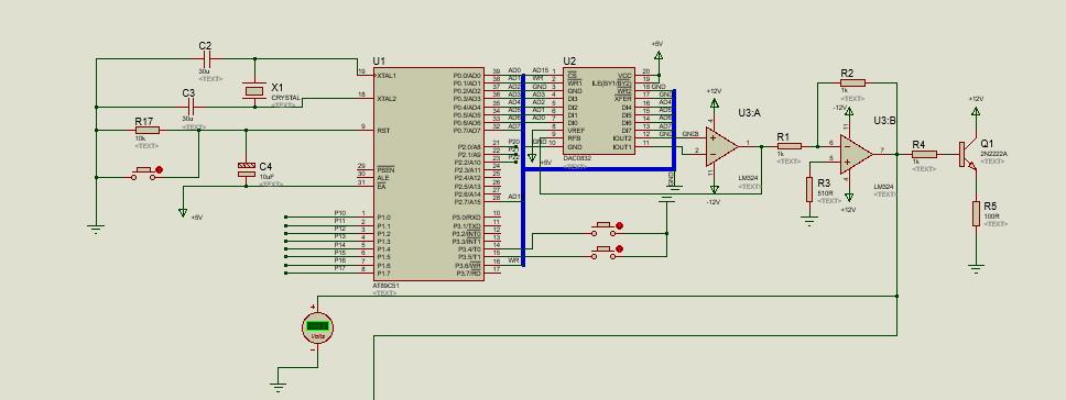

DA转换的汇编程序  我不懂汇编 哪位大佬能帮我转成C语言 小弟非常感谢!!!(附带DA转换的图)程序:ORG 0000H

ID:94031 发表于 2019-3-20 21:10 | 只看该作者
614464956 发表于 2019-3-20 15:15
不行呀大佬  用keil弄成hex文件后  仿真按键之后没反应
你的图和程序不一致,图按键接的是P34,P35,汇编程序确是P10,P11到底那个是对的。
ID:450148 发表于 2019-3-20 22:57 | 只看该作者
接的是p1.0和p1.1  传错图了
ID:94031 发表于 2019-3-21 07:26 | 只看该作者
614464956 发表于 2019-3-20 22:57
接的是p1.0和p1.1  传错图了
按键应该有上拉电阻你没有,把正确的图传上来。

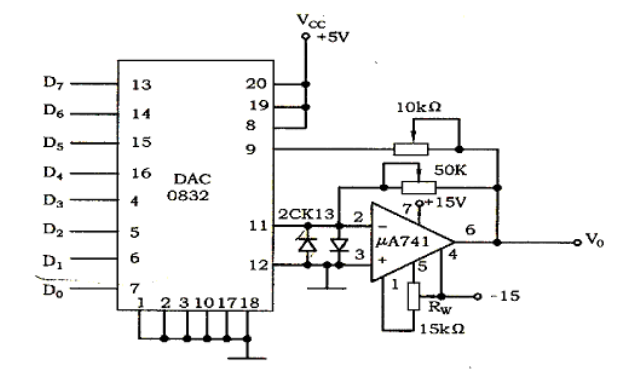

ID:94031 发表于 2019-3-22 10:23 | 只看该作者
614464956 发表于 2019-3-21 18:08
http://www.51hei.com/bbs/home.php?mod=space&uid=450148&do=album&id=1195
你的放大电路也有问题,给个参考图看看。
ID:450148 发表于 2019-3-22 18:27 | 只看该作者
xuyaqi 发表于 2019-3-22 10:23
你的放大电路也有问题,给个参考图看看。
我想问的是能不能把汇编改成C语言  先不管放大电路
ID:450148 发表于 2019-3-22 18:29 | 只看该作者
你的放大电路也有问题,给个参考图看看。
因为我用汇编实际电路出来是可以用的  我觉得没啥问题
