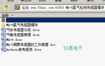

MQ-8氢气检测传感器模块 气体检测资料+单片机源程序
ADC0809详细介绍
传感器MQ-8介绍

所有资料51hei提供下载:
61810 MQ-8氢气检测传感器模块 气体检测报警模组.rar (3.21 MB, 下载次数: 49)
