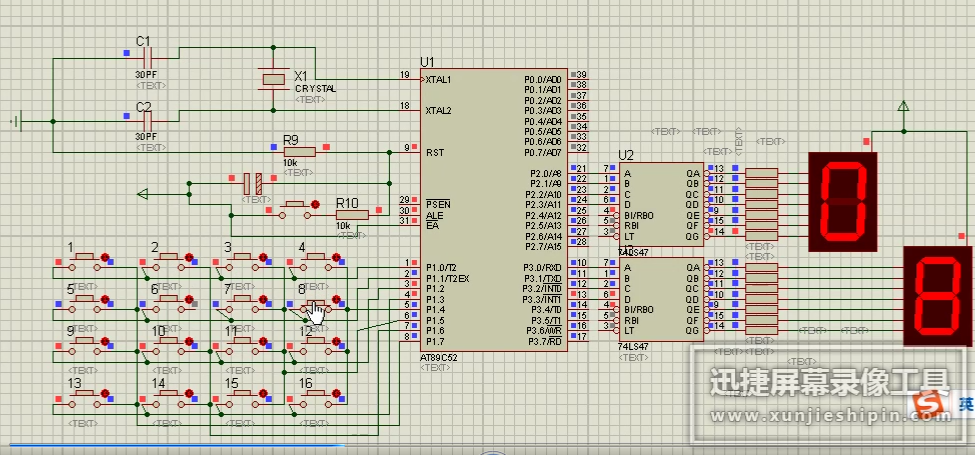

单片机四乘四矩阵交通灯proteus仿真
ID:544427 发表于 2019-5-22 10:00 | 显示全部楼层 |阅读模式
显示1-16
显示1-16
