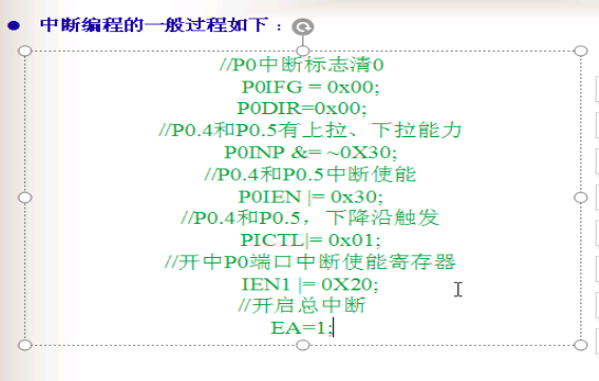

这是一次练习,用IO中断控制LED灯,模拟楼道灯。
程序中需要注意的就是配置IO中断配置,其他部分都是基本程序语句。
注释详细,程序容易上手,适合入门新手参考。
两个开关,任何一个按下亮,再按任何一个灭
端口中断配置过程
端口中断配置过程
端口中断配置过程
cc2530源程序如下:

  24. P1SEL &= ~0X10;  //定义 P1_4 为普通 IO   //0001 0000
  25. P1DIR |= 0X10;   //定义 P1_4 为输出
  26. LED1 = LED_MODE_OFF;//LED1 灯默认为关闭状态
  27. }
  28. /*************************************************
  29. 25. *
  30. 26. *函数名称:void  KEY_Init(void)
  31. 27. *功能描述:按键相应 IO 口的配置
  32. 70
  33.
  34. 28. *参数说明:无
  35. 29. *
  36. 30. **************************************************/
  37. void irq_p0_init(void)
  38. {
  39.     P0SEL &=~ 0X30;  //定义 P1_4 为普通 IO   //0001 0000
  40.     P0DIR |= 0X30;
  41.   //P0中断标志清0
  42.     P0IFG = 0x00;
  43.     IRCON = 0x00;
  44.     //P0DIR=0x00;
  45.    //P0.4和P0.5有上拉、下拉能力
  46.    //P0INP &= ~0X30;
  47.    //P0.4和P0.5中断使能
  48.     P0IEN |= 0x30;
  49.    //P0.4和P0.5,下降沿触发
  50.     PICTL &=~0x01;
  51.     //开中P0端口中断使能寄存器
  52.     IEN1 |= 0X20;
  53.    //开启总中断
  54.     EA=1;
  55. }

  62. //中断程序代码
  63. #pragma vector = P0INT_VECTOR
  64. __interrupt  void LED_IRQ (void)
  65. {
  66.    if(P0IFG &0x30)
  67.    {
  68.       flag=1;
  69.    }
  70.    Delay_Ms(10);
  71.    P0IFG=0x00;
  72.    IRCON &=~ 0x20;
  73. }
  74. void main(void)
  75. {
  76. //unsigned char key=0;
  77. Led_Init();//初始化 LED 端口配置
  78. //Key_Init();//初始化 KEY 端口配置
  79. irq_p0_init();
  80. while(1)
  81. {
  82.      if(flag)
  83.      {
  84.          LED1=~LED1;
  85.          flag=0;
  86.      }
  87.   } ;
  88. }
