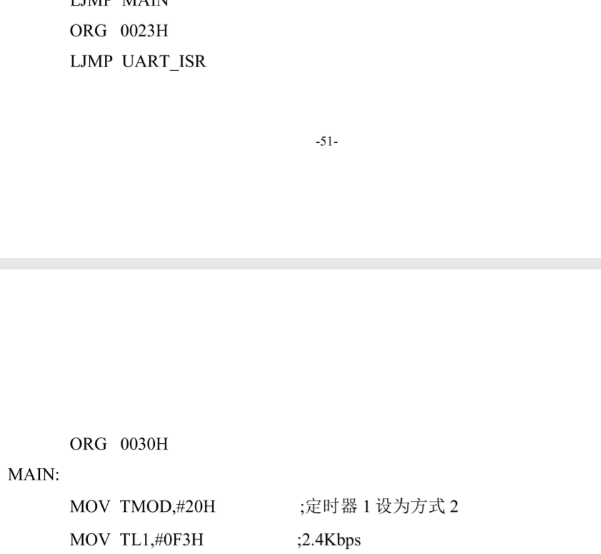

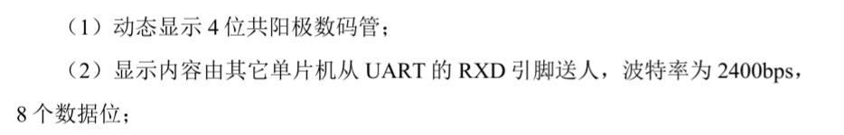

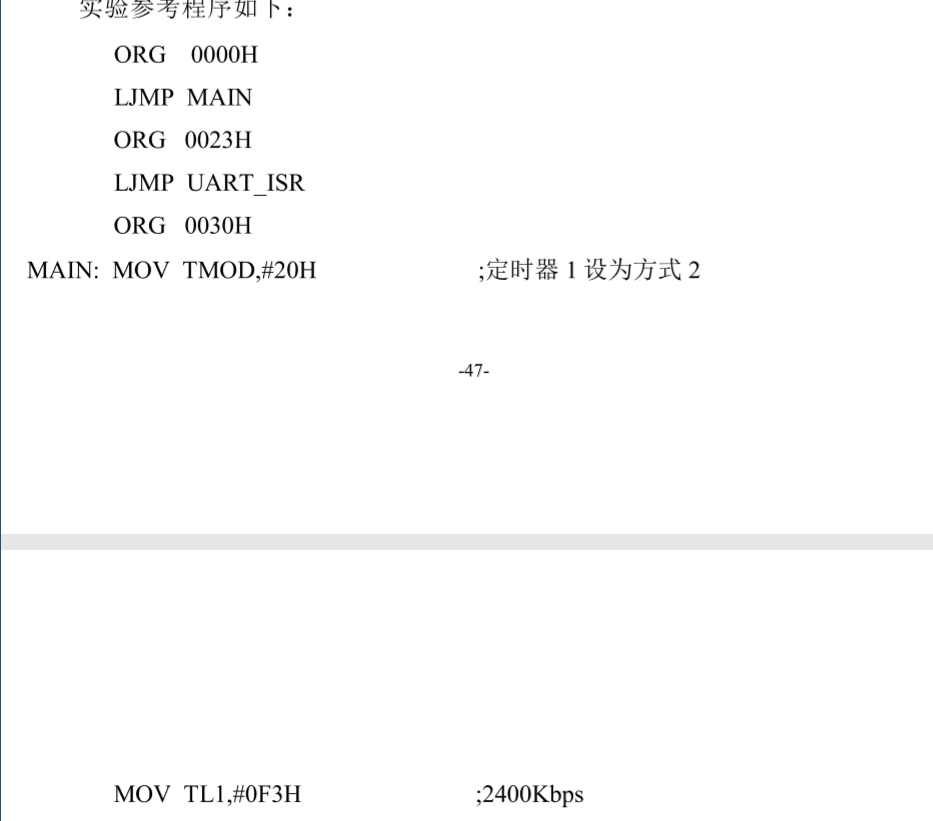

为什么2400bps和2400kbps给的汇编程序是一样的呢?正确的2.4Kbps汇编程序是什么呀,刚学单片机,还请各位多多指教

ID:235200 发表于 2019-8-21 13:11 | 只看该作者
应该是例程中打错了,T1方式2作波特率,产生2400bps的波特率用12M晶振是0F3H,用11.0592M晶振是0F4H,例程中给的是0F3H,应该是用12M晶振算的,建议采用11.0592M晶振TL1值改为0F4H更加可靠传输
