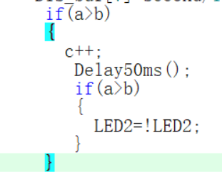

本人利用ad转换出两个不同电压,a电压和b电压。a是始终比b小的,现在我想,当a>b时,c加1,如果a一直大于b,c就会一直加,但是我不需要它一直加,只加了一开始a>b的一次。我现在代码是这样的。如果a>b是一瞬间的话,他就能实现加1功能,如果a>b时间比较久,我该怎么让它不会一直加。不知道代码该怎么写,这个问题困扰我几天了,求大家解答解答,谢谢了

bit flag=0;
if((!flag)&&(a>b))
  {c++;
  flag=1;}
else flag=0;

加个标志变量就行了呀
ID:388197 发表于 2019-9-2 23:13 | 只看该作者
设置一个标志变量
例如
u8 flag = 0;              //0表示如果下次检测到a>b则c++, 1表示上一次检测到a>b,
if(a>b)
    if(flag = 0)
        c++;
        flag = 1;      //c++后,将flag置1,用以防止下一次检测到a>b时 再次执行c++
}else                 //如果a>b不成立,即a<=b
     flag = 0;       //将flag清0,以便下一次检测到a>b时执行c++
ID:373388 发表于 2019-9-3 10:03 | 只看该作者
加个标志位,a>b同时标志位为零条件满足时c+1,标志位置位1; 当a<=b时,标志位清零
ID:282850 发表于 2019-9-3 10:19 | 只看该作者
较简单的问题。楼上加flag的方法可行,如果不加标志,也可行。按楼主意思,发生a>b时,c加1,且只加一次,那就是C=1。
c=0;
//AD转换.....
if(a>b)
  c=1;
  LED2=!LED2;
  delayms(50);
else
  c=0;
ID:606788 发表于 2019-9-3 12:01 | 只看该作者
ID:573664 发表于 2019-9-3 12:05 | 只看该作者
cjm82 发表于 2019-9-2 23:13
设置一个标志变量
例如
兄弟,大哥谢谢,解决了
ID:573664 发表于 2019-9-3 12:07 | 只看该作者
感谢各位大佬的分享,已经解决了。感谢大家。
