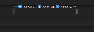

各位大佬和努力中朋友,本人制作个数码管时钟,mcu是stc15w408as,之前用的是12T,单独测试时钟,温度都能显示,本来改1T也是轻轻松松的事,但结果耗费我多少个晚上和周末,现在时钟没问题,自动调光也没问题,但温度显示始终是有问题的,现在一直显示-06℃。我也大概知道可能时序问题,但参照很多例程,就是调不好,真是绝望的很。只能求助了。

  57. bit ds18b20_reset(void)
  58. {
  59.         u8 F_init = 0;
  60.
  61.          DQ = 1;                                // 首先将数据线置高
  62.         delay_us(1);                          // 短暂延时 (大约2us)
  63.         DQ = 0;                                // 送出低电平复位信号
  64.         delay_250us();                     // 延时在480~960US之间
  65.         delay_250us();
  66.     delay_250us();
  67.     DQ = 1;                                // 拉高 释放数据线
  68.         delay_70us();                  // 延时等待要求大于60us
  69.         F_init = DQ;                   // DS18B20产生“存在脉冲”
  70.                                         // 检测DQ若低,则复位成功,DS18B20存在
  71.                                       // 若高,则复位失败,DS18B20损坏或不存在
  72.     delay_250us();             // 等待释放数据线,避免影响下一步操作

期间用到的1us,实测在4us;70us,250us大概差不多
ID:84492 发表于 2019-9-4 09:36 | 只看该作者
这是上面说的1ms定时,中断配置
ID:84492 发表于 2019-9-4 20:56 | 只看该作者

14#
ID:84492 发表于 2019-9-9 17:06 | 只看该作者
fox_hk 发表于 2019-9-5 20:37
这东西 很扣时序。在读这个时 中断都最好关掉
你是正确的,后来我在电源网上看到说中断会影响,关闭之后就可以正常显示温度了。这个问题真是耗费了我很多精力和时间,要是能早点看到你的回复就好了,也多谢回复!
