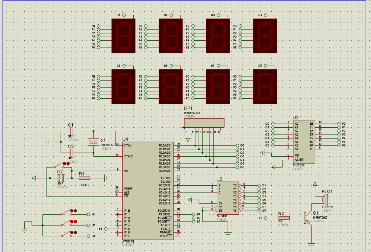

基于51单片机的0.3S时基定时器设计
用Proteus仿真实现的,给有需要的师兄参考一下

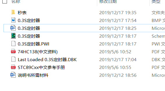

所有资料51hei提供下载:
定时器设计.7z (1.02 MB, 下载次数: 9)
