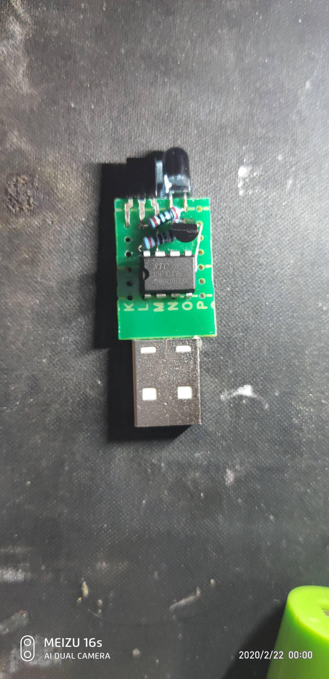

接收到一个红外码后,发送1个相同或不同的红外码来实现中继或转译,
作用:智能语音音箱可以控制部分红外家电,但有一部分不能控制。通过转译可以控制更多,本程序不能控制空调。
有掉电模式,很节能。管脚电路自己看吧。本人不会画图。
制作出来的实物图如下:
