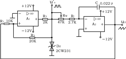

  3、 三角波
如把滞回比较器和积分器首尾相接形成正反馈闭环系统,如图11-3 所示,则比较器A1输出的方波经积分器A2积分可得到三角波,三角波又触发比较器自动翻转形成方波,这样即可构成三角波、方波发生器。图11-4为方波、三角波发生器输出波形图。由于采用运放组成的积分电路,因此可实现恒流充电,使三角波线性大大改善。
图11-3  三角波、方波发生器
  电路振荡频率
   方波幅值       U′om=±UZ
  三角波幅值
调节RW可以改变振荡频率,改变比值可调节三角波的幅值。
图11-4 方波、三角波发生器输出波形图
