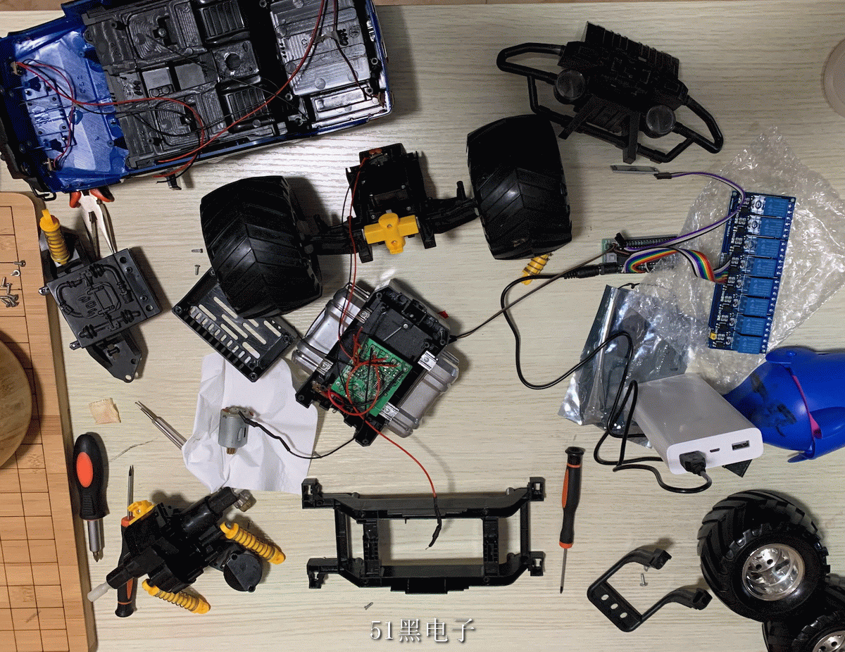

最近研究了一下如何把一辆普通的电动玩具车,改造成支持手机远程驾驶和视频通讯。

主要分四个步骤实现:
1、改造玩具车电路,支持蓝牙控制电流输出;
2、通过手机近端蓝牙通讯,控制玩具车电路;
3、近端手机支持视频声音采集并发送到云端,接收云端信令并转换成蓝牙指令;
4、远端手机接收云端视频声音,并响应用户操作发送指令到云端。
具体实操如下:

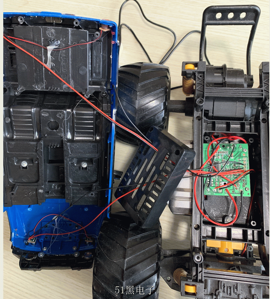

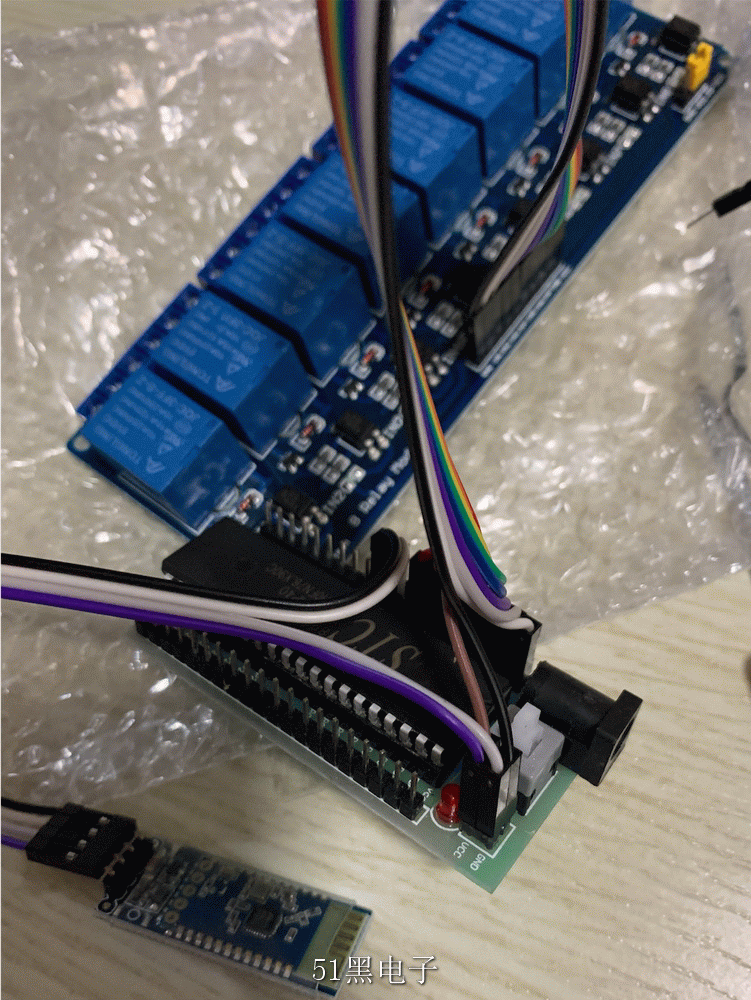

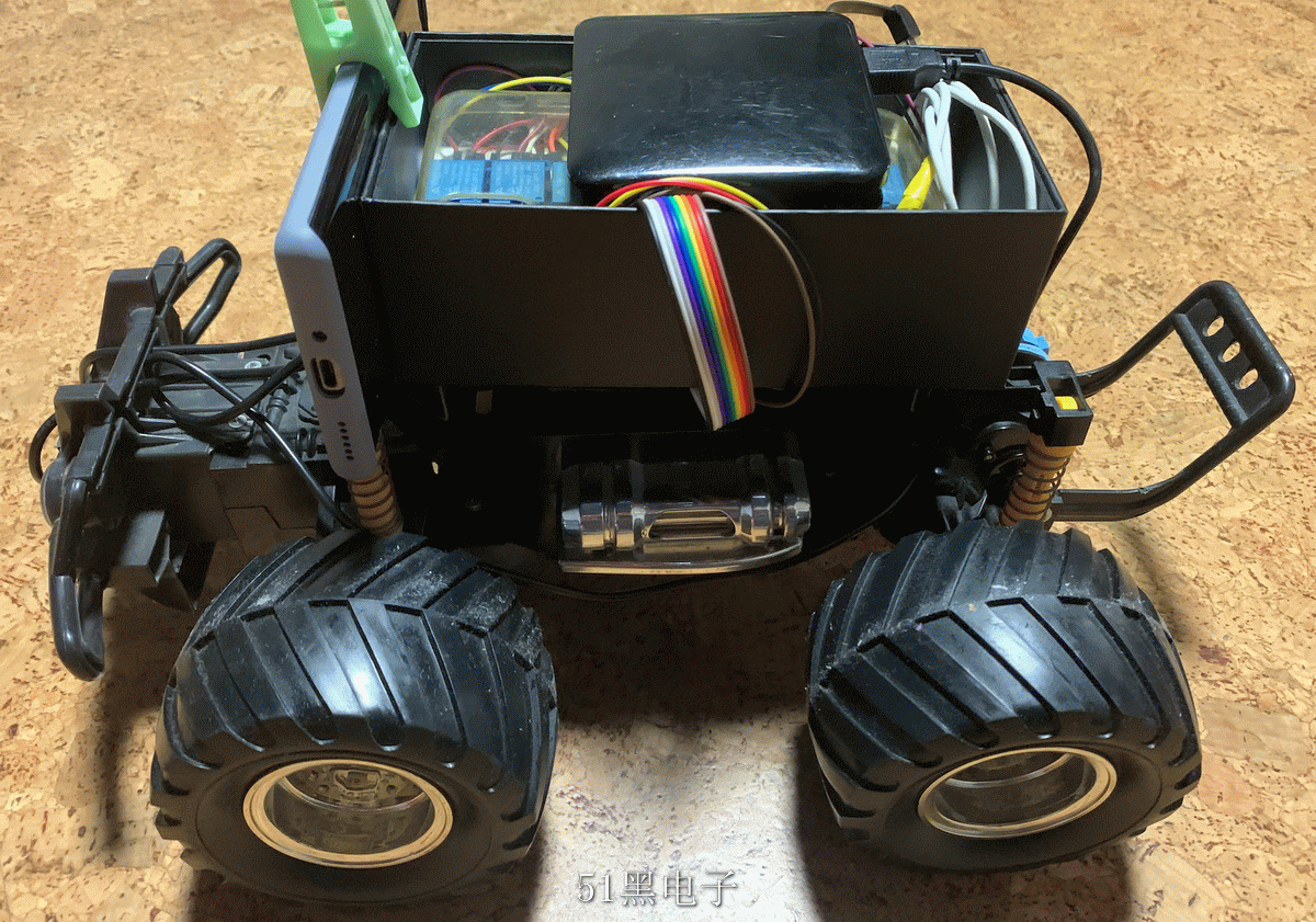

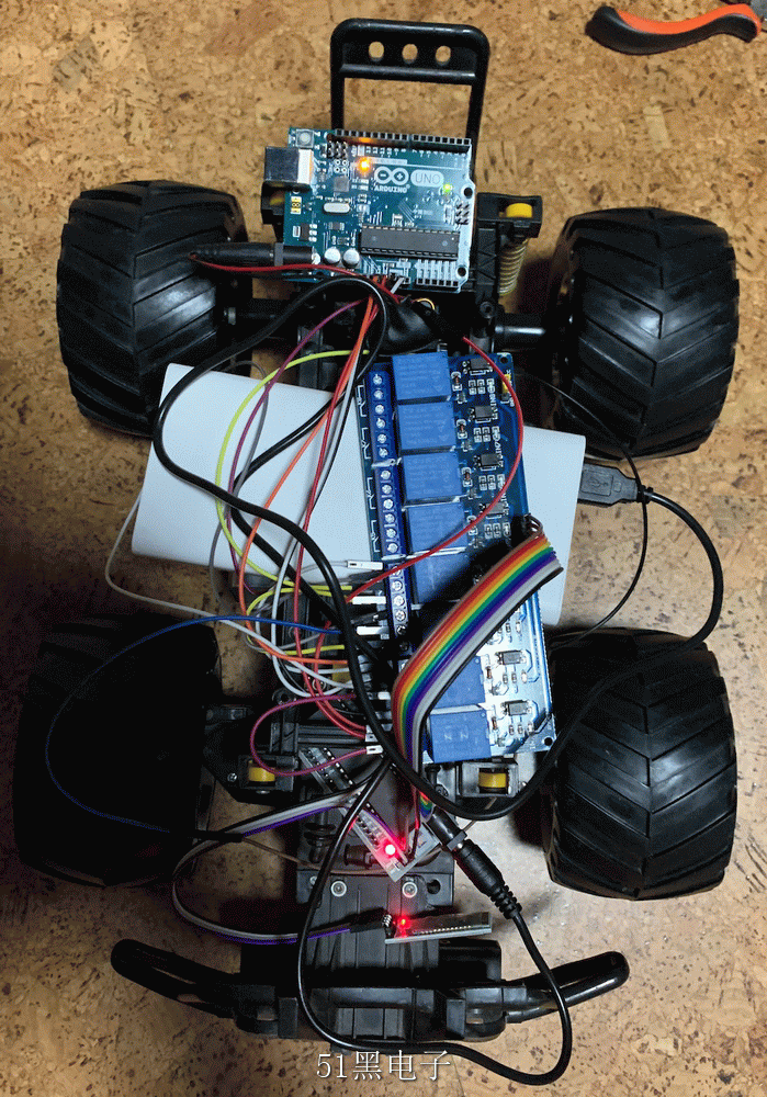

1、将普通电动玩具车拆解后,把原电路板替换成带蓝牙控制的继电器(蓝牙模块+单片机+继电器)(某宝有现成硬件可以购买)。

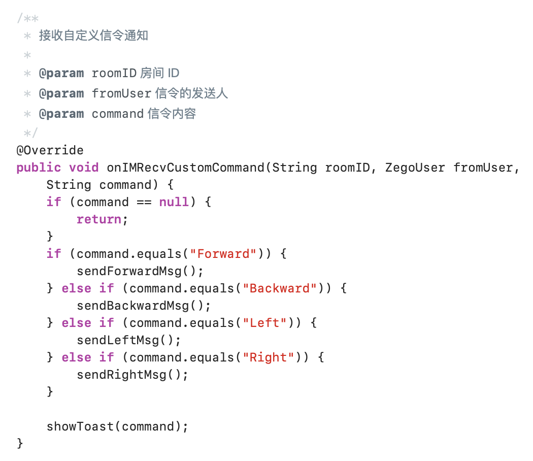

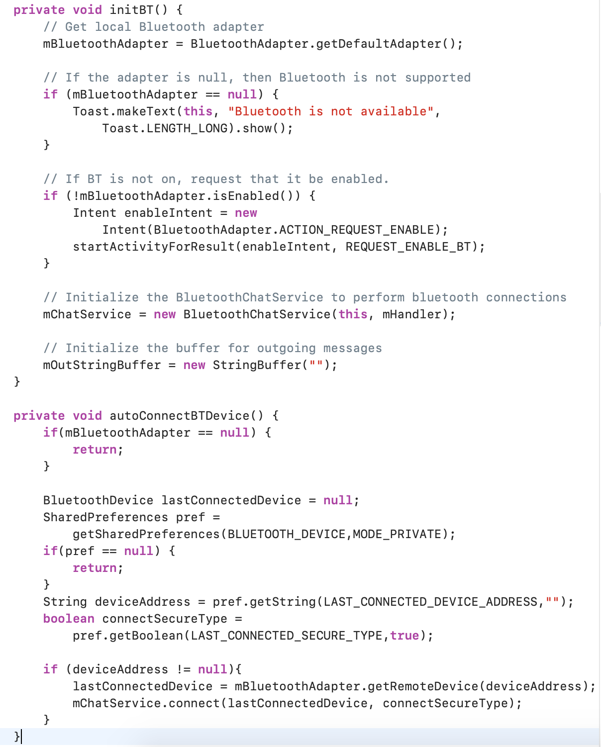

2、近端手机app支持蓝牙设备搜索、适配、连接、收发数据,具体拷贝android developer网站的实例代码android-BluetoothChat-master即可满足。

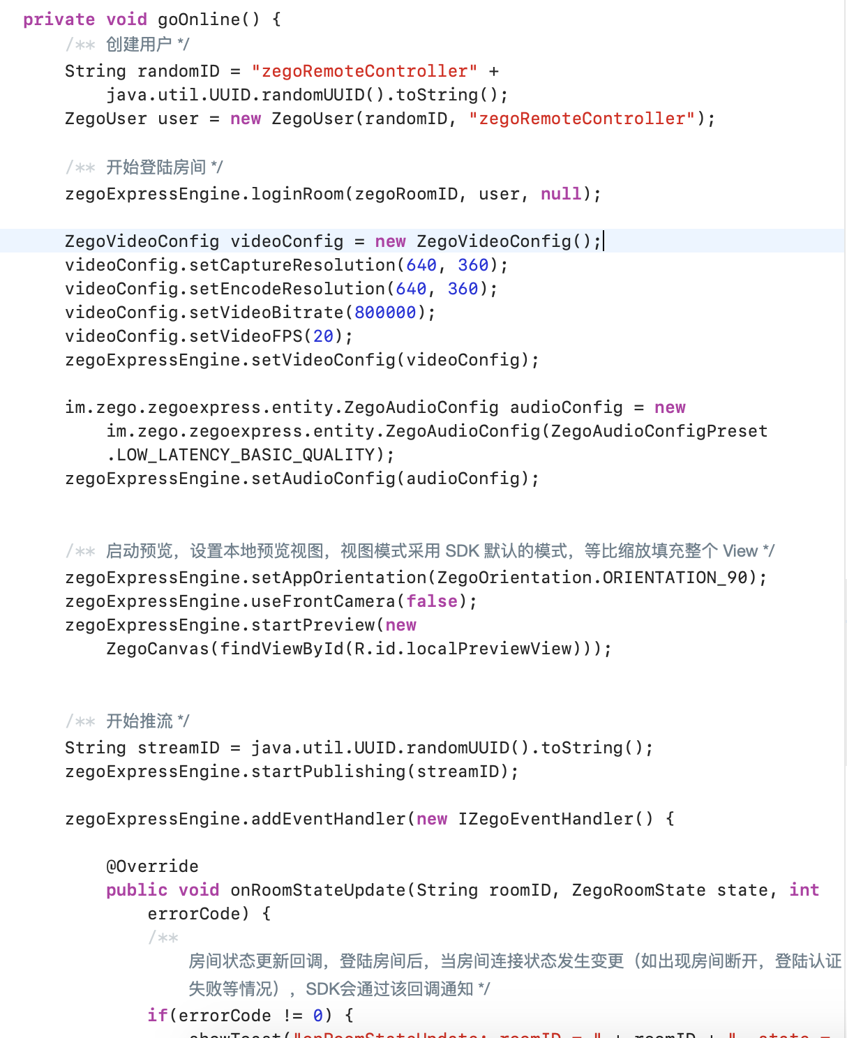

3、近端手机和远端手机app支持远程视频通讯和云端信令交互,通过即构ZEGO的快速SDK集成,按照开发者中心指引,step by step,拷贝几十行代码即可实现,非常简单,半小时内即可完成。
即构ZEGO ExpressSDK地址:doc-zh.zegoim/zh/215.html

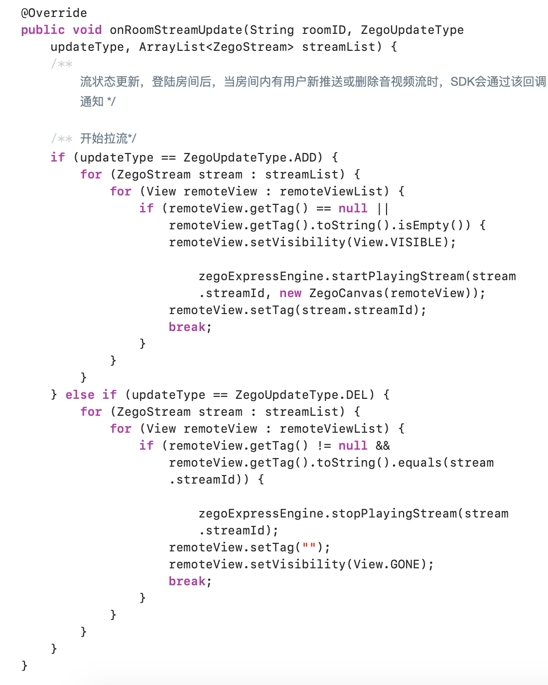

近端app,android代码片段:

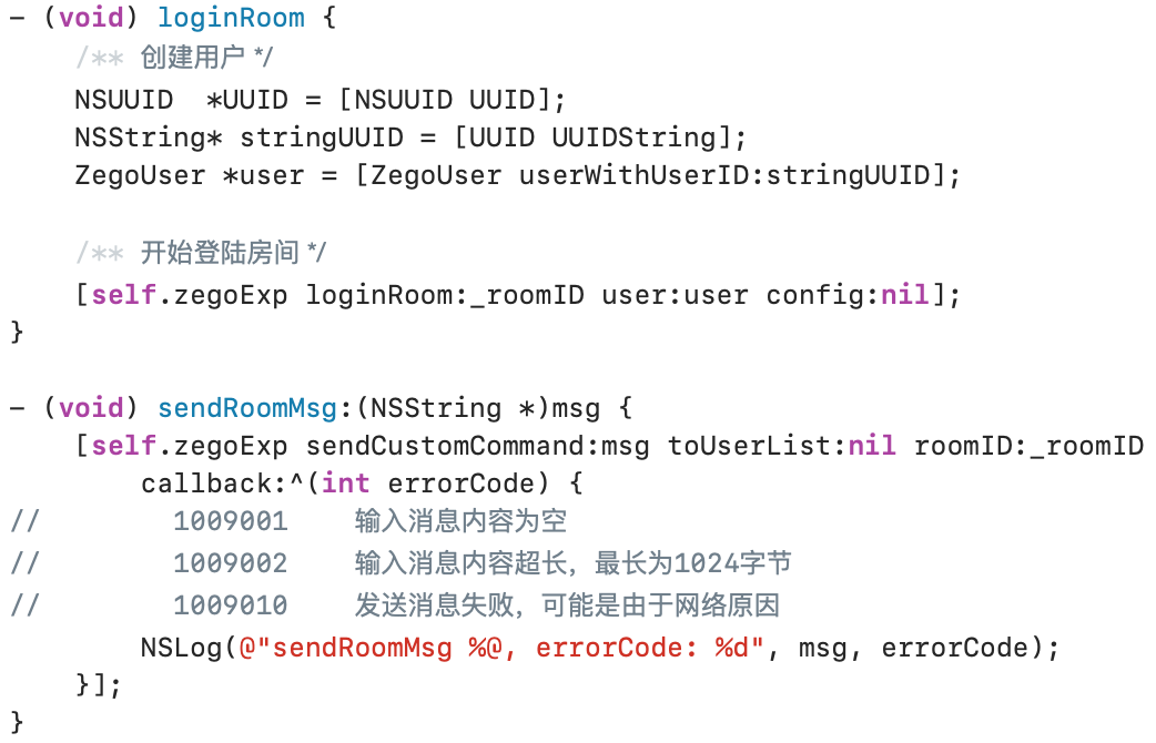

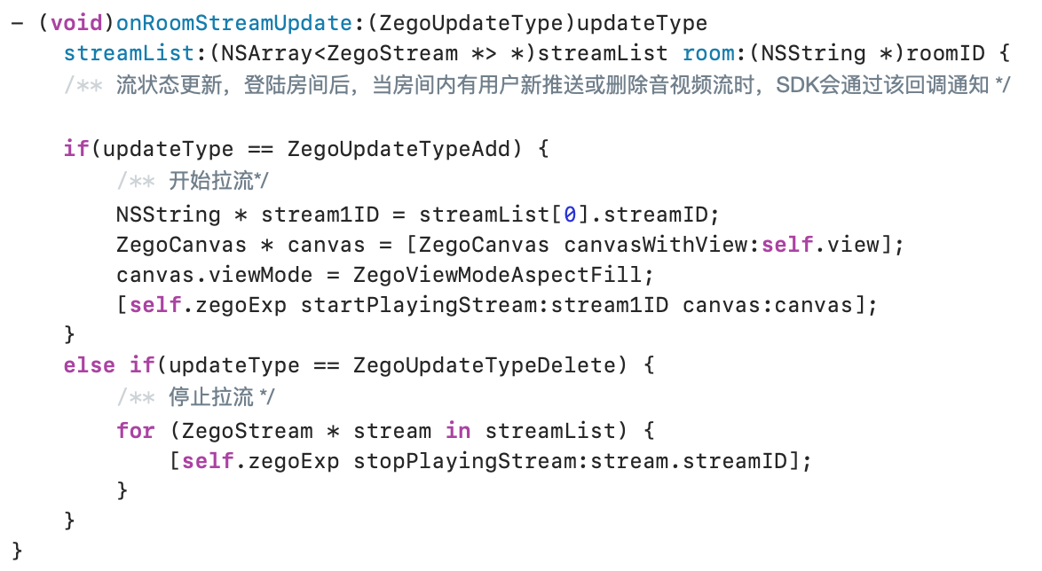

远端app,iOS代码片段:
实际上,使用即构ZEGO SDK,除了可以远程驾驶控制,也可以实现双向视频通话。

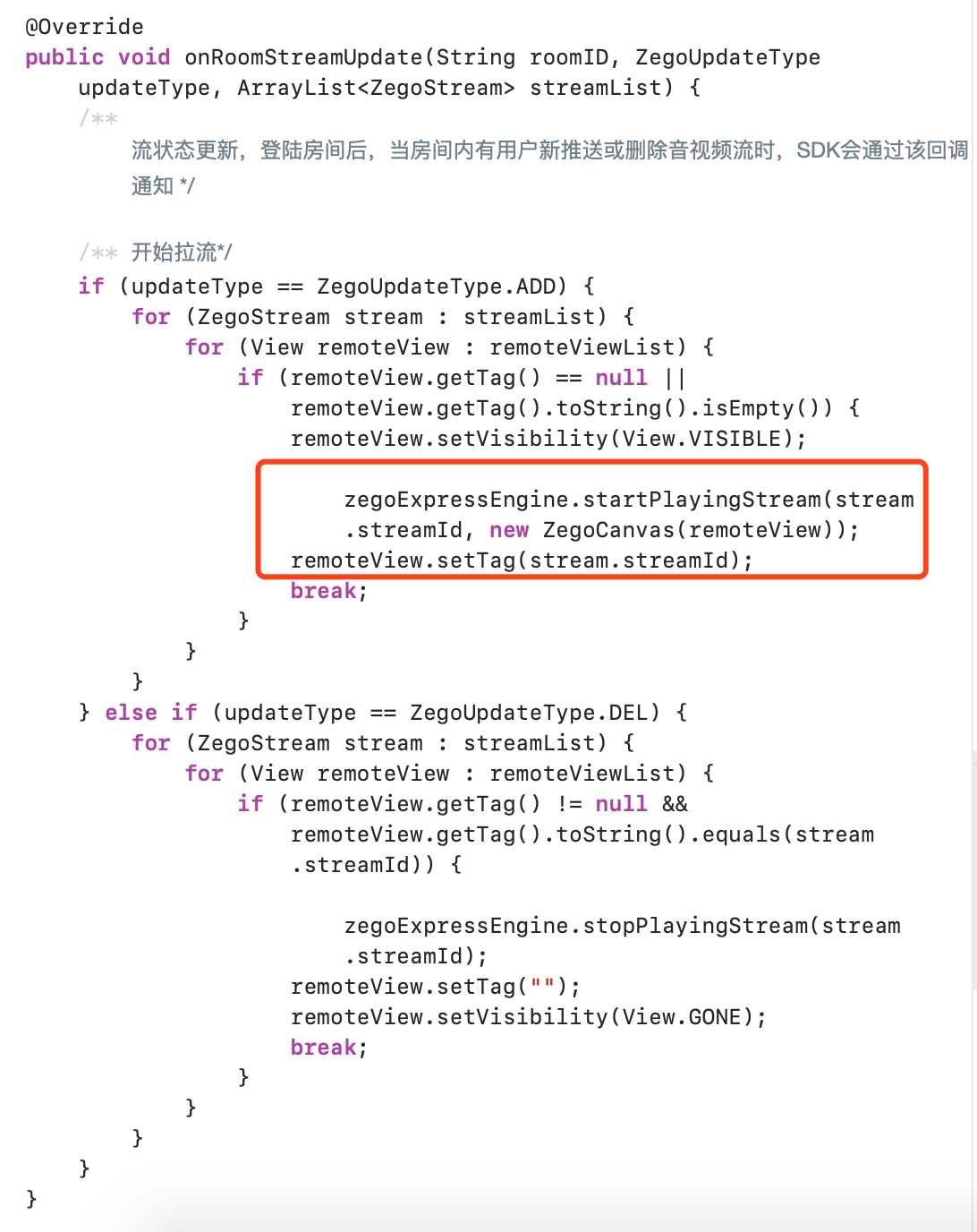

近端响应事件,加入一行关键代码,实现远程拉取并播放音视频:

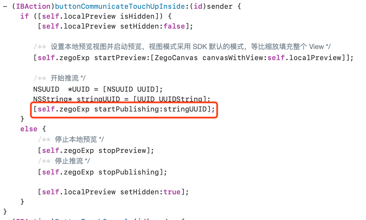

远端加入一行关键代码,实现采集并发送音视频数据:
