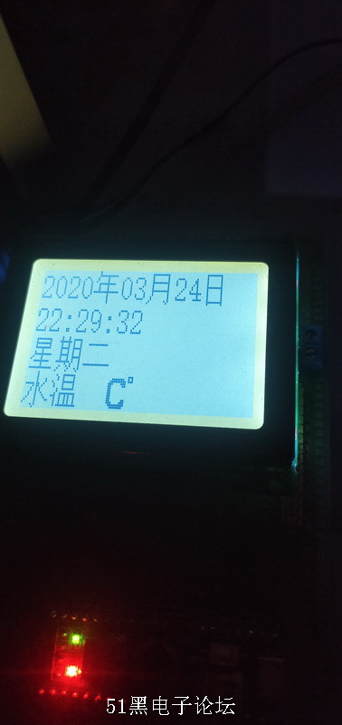

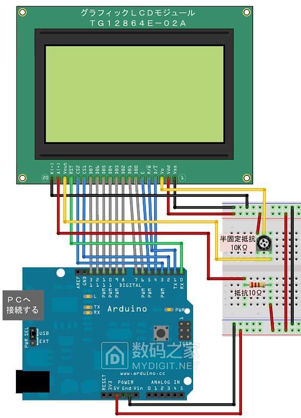

分享一个tg12864-26b的单片机驱动程序,老王家的屏

最后附上接线图

ID:388135 发表于 2020-3-24 22:30 | 只看该作者
自己做了个rtc时钟
ID:388135 发表于 2020-3-24 22:28 | 只看该作者
够良心的了,版主通过吧
