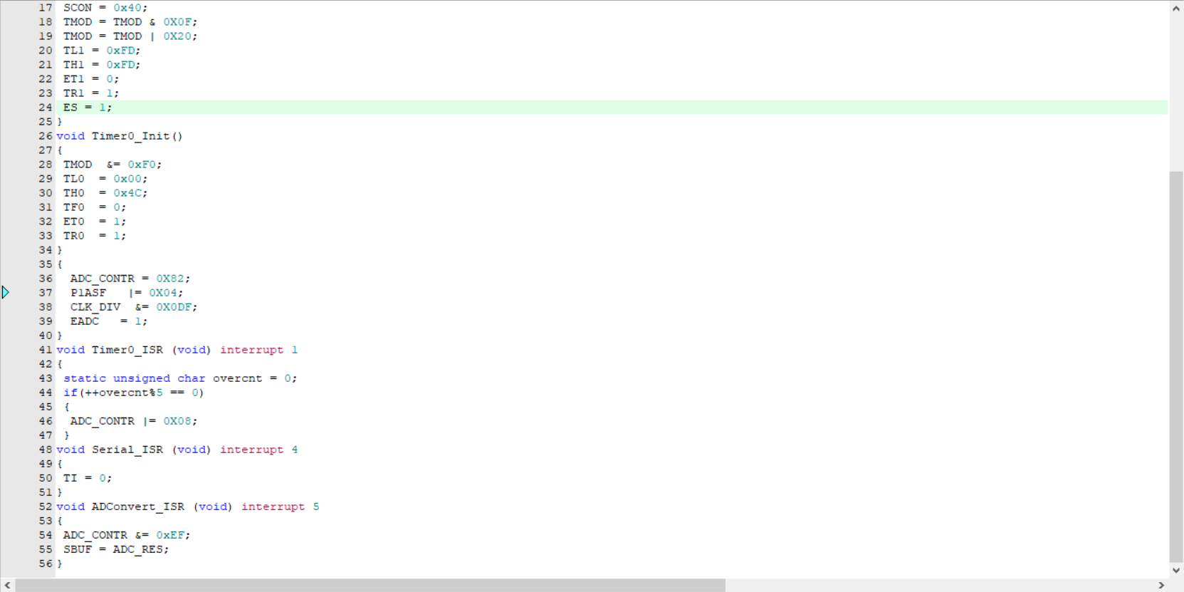

error C141: syntax error near '{', expected 'hdata'这些错误该怎么改
bera.c(35): error C141: syntax error near '{', expected 'hdata'
bera.c(37): error C129: missing ';' before '|='

34行到35行中间少了个函数名

34行到35行中间少了个函数名
请问具体怎么改呢

这是个初始化的函数,定义一个函数名比如void ADC_init(viod),然后在main函数里面调用

请问第二个错误怎么改
