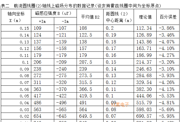

首先连接好仪器,接着接通电源,打开开关,在线圈磁场强度等于零的条件下,在线圈磁场强度等于零的条件下,把特斯拉计调零(目的是消除地磁场和其他环境杂散干扰磁场以及不平衡电势的影响)。然后把换向开关调上,开始边推滑块,以 为间隔距离测量通电亥姆霍兹线圈轴线上磁感应强度,快速记录数值,确保读数准确:然后把换向开关回到中间位置,在线圈磁场强度等于零的条件下,把特斯拉计调零:然后把换向开关调下,继续测量数据,接着测量另一个线圈,相同的办法记录数值,最后把2个线圈串联接好,然后测量出新的数值。然后利用软件将数据制作成 曲线。
数据处理、误差分析和实验结论
1、    载流圆线圈圆心的磁场最大,越往两侧磁场越小。亥姆霍兹线圈磁场,两个线圈中间是匀强磁场,越往两侧磁场越小。
2、    描述误差并对误差进行分析,仪器老化,不在轴线上,手机等电子产品的干扰。
3、    亥姆霍兹的平均值与用叠加原理的值是一样的,所以是准确的。
