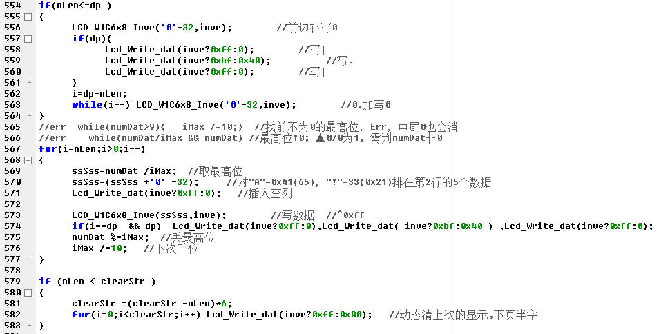

这三个的运算符 哪个坛友举个例子,感觉C语言代码很少遇到
这三个的运算符哪个坛友举个例子,感觉代码很少遇到

ID:282850 发表于 2020-7-17 09:09 | 只看该作者
非也,这3个运算符非常重要
用了几次“?”,如果用if程序更长
关于^http://www.51hei.com/bbs/dpj-177800-1.html及我另一文章
逗号是更重要的,有两大类用处,自己体会。
ID:282850 发表于 2020-7-17 11:04 | 只看该作者
如果一个IO口的LED闪烁,用“^”吧,比if好多了

ID:282850 发表于 2020-7-17 11:17 | 只看该作者
黄youhui 发表于 2020-7-17 11:09
逗号重不重要不知道,很少用到是真的,就算需要用到我也会用if之类的代替,因为逗号太小,有时候经常看成 ...
没有","号, 难道更舒服?
unsigned char Press_Ok,Press_Cancel;
unsigned char CWCv=7,HWCv=8;
enum menuStatus{UI=1,Menu,Cancel,OK,Val1,Val2,Val3,Val4,Val5,Val6,Val7}mSta;
void Init_RTC(void)
      unsigned int year;
      unsigned char month,day;
void sssf()
   unsigned char i,j;
   for(i=0;i<8;i++){
