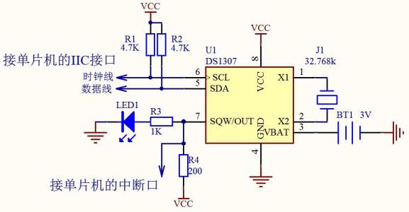

这个时钟IC的SDA和SCL连接MCU普通的IO就可以吧!7脚必须接中断口吗?如果MCU中断口...
这个时钟IC的SDA和SCL连接MCU普通的IO就可以吧!7脚必须接中断口吗?如果MCU中断口不够用是否可以用普通IO代替?

可以,模拟iic。不是必须的,可以不用。如果要用,必须接中断,不然响应不及时就失去意义了。外部事件触发单片机读取数据比内部定时器定时读取数据的同步性好。

7脚接不接中断看需要,如果不需要可以空着

可以空着?

6和7不需要接中断口吧?外部触发同步性还更好吗

可以用普通的io口代替的

我个人认为第7脚的作用是一秒触发一次,让你来读更新数据,如果你不用也可以用时时读数据方式,或是采用定时器定时1秒来读一次,这样你的时钟就是一秒一秒的走时,用第7脚作中断触发的意思也是一样的道理,两种选其一就可以了

6脚是iic时钟与中断扯什么关系!7脚是时钟芯片中断输出脚,输出时间是自己程序写入的。读取时间数据时,如果采用实时读取是很浪费cpu资源的也没必要,如果用定时器设定每秒读取一次会存在同步问题,秒读取是有误差的,但是这个可以接受。如果接入时钟芯片秒中断信号就可以和芯片时间保持高度同步,明白没?
