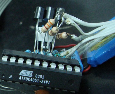

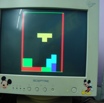

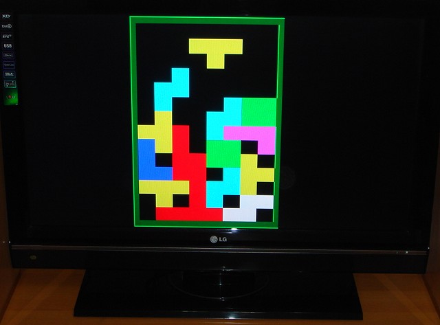

在51hei单片机网学了很久了,咱也上传点小制作,带动一下51hei论坛的人气啊,89C2051能干什么?这次我打算用它来做个方块游戏,用彩显来显示。
但2051那点速度,那点内存,做起来好不容易。

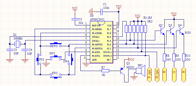

没有PWM输出,只能用软件模拟彩显的行,场同步信号。
仅128 BIT内存,其中112字节用作显示缓存,剩下给系统的只有16字节了。
硬件倒是简单,所以就连洞洞板也没焊,拿个IC座空中搭桥来测试。
程序还有些BUG,迟些改好后再上传。
以下蓝色文字由版主:xuyiyi 加入。
呵呵,终于做好了,并加了个动感的开机动画,先上视频。

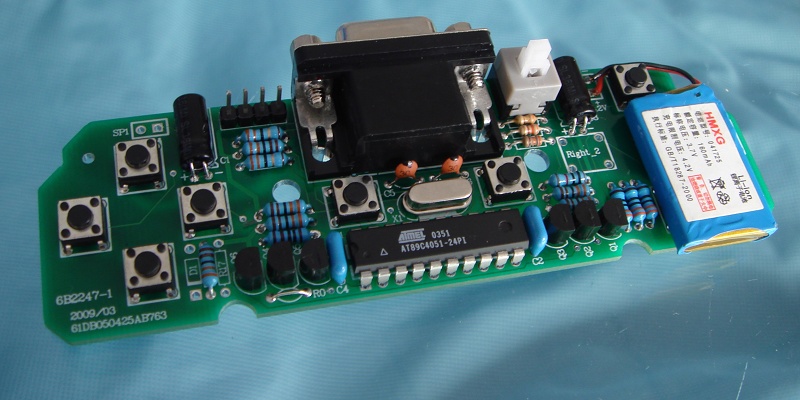

网友 cowboy 设计总结:
整板测试完毕,基本满意。还有一些小毛病:
1、显示网格信号时,发现有轻微拖尾现象,发现是下拉电阻R13(3.3K)过大所致,改为1K后正常。
2、三极管封装丝印画反了,所有三极管全部转 180度安装才正确,即将 C, E 引脚对换。
切记不要按丝印的那个“D”形来安装,要转180度才正确。
3、电源退耦电容小了点,当扬声器阻抗较低,且电源内阻大时,画面有些干扰。
网友 xiaozhiyong 测试 LS2051 总结:
LS2051测试成功了。
关于LS2051每运行一条语句只用一个机器周期,所以在AT2051里的双周期语句后都得加NOP。我改了以后试了下发现能用,现在先发个暂时看着能用的程序。以下是测试程序:

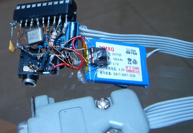

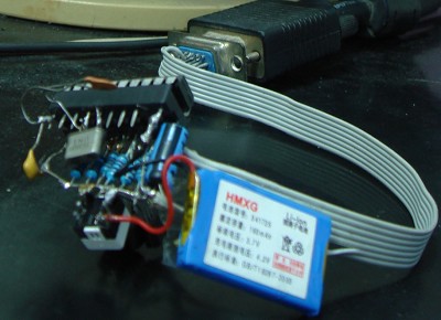

现在焊上了开关,耳机插座,可以玩了,不过声音不太好听,有待改进。
想配一首开机音乐,不知用哪首好听。
程序仍在改进中,尽些再上传吧。
下面是加了ipod形式开的和在液晶屏上显示效果图。

既然51hei论坛的朋友都很感兴趣,我就先简单地说一下思路,程序的要点是:
1 产生精准的VGA信号时序
    受速度限制,VGA显示模式用最低的640*480@60Hz,这时行频是31.46875K,场频率是59.94Hz.如果单片机有硬件PWM,则行场同步信号可以轻易用PWM实现.由于2051没有PWM,只能用软件模拟,并且不能用定时中断的方式,因为要求速度太高,中断响应速度不够快,且响应时间也不一致,所以本程序中都是把行同步信号穿插在程序的各个适当位置,类似于双线程并行执行,主振也选用2051能承受的最高频率24MHz.
2 合理分配内存.
    2051只有128字节内存,要储存一幅画面,显示缓存就需占大部分.主窗口内的面积越大,占用内存就越多.经估算窗口内用14行*8列比较合适.此时显示缓冲占用112字节.余下的16字节用于程序中的工作寄器5字节, 堆栈2字节,其它为全局量.
3 协调各个功能模块之间的工作配合
    系统的任务不算多,主要的有显示处理,同步处理,音效处理,按键处理,游戏规则处理(包括方块移动,定时下落,重叠检测,越界检测,得分计数,速度升级).各任务之间协调用类似于状态机的方法,但又不完全等同.由于是用汇编,在很多情况下充分利用汇编的灵活性,使程序的模块化不是很明显.系统的主循环选用显示一帧的时间约16.66MS(60Hz),所有任务必须在这时间内处理完成.
