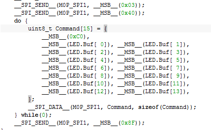

取暖器上拆下来的TM1628+共阳数码管 7段10位  现在使用其中的2个数码管显示时间 定时器0计时 显示有闪烁感,求助各位不吝赐教,谢谢!

  161. }
  162. */
  163. //显示函数,1-7位数码管显示数组0-6
  164. void display5()
  165. {
  166.         u8 i;
  167.         send_com(0x03);//设置显示模式,7位10段
  168.         send_com(0x40);//设置数据命令,采用地址自动加1模式
  169.         send_com(0xc0);//设置显示地址,从00h开始
  170.         for(i=0;i<14;i++)  //发送显示数据
  171.         {
  172.                 send_8bit(time5[aa][i]);//因为seg9-14均未用到,所以奇数地址全送0
  173.   }
  174.         send_com(0x8f);//显示控制命令。打开显示并设为最亮

写过1640的只要一行就算每个共阳数码管独立安装脚位不同也只要每管一行看你前面的u8 const code DM[69][14]等这些有点密集恐惧症的感觉 推测可能是每显一位都要全刷刷得过于频繁而这个芯片显然可以独立显示每一位精减一下程序单刷就好。
