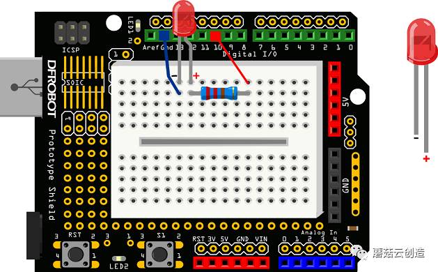

STEP 2:硬件连接
首先,从我们的套件中取出Prototype shield扩展板和面包板,将面包板背面的双面胶歇下,粘贴到Prototype shield扩展板上。再取出UNO,把贴有面包板Prototype shield扩展板插到UNO上。取出所有元件,按照下图连接。
图中的蓝色与红色的线用彩色面包线连接,使用面包板上其他孔也没关系,只要元件和线的连接顺序与上图保持一致即可。
确保LED连接是否正确的,LED长脚为+,短脚为-,完成连接后,给Arduino接上USB数据线,供电,准备下载程序。

输入完毕后,点击IDE的“校验(Verify)”,查看输入代码是否通过编译。如果显示没有错误,单击“下载(UpLoad)”,给Arduino下载代码。以上每一步都完成了的话,你应该可以看到面包板上的红色LED每隔一秒交替亮灭一次。

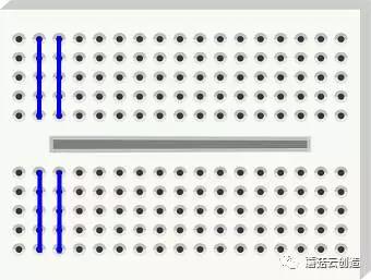

面包板
面包板是一种可重复使用的非焊接的元件,用于制作电子线路原型或者线路设计。简单的说,面包板是一种电子实验元件,表面是打孔的塑料,底部有金属条,可以实现插上即可导通,无需焊接的作用。面包板该怎么使用?其实很简单,就是把电子元件和跳线插到板子上的洞洞里,具体该怎么插,我们就要从面包板的内部结构上说了。
从上图我们可以看到,面包板分为上下两个部分,蓝线指出的纵向每5个孔是相通的。

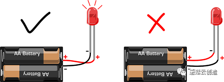

LED
LED也是一种二极管,会发光的二极管。LED能发出不同颜色和亮度的光线,包括光谱中的紫外线和红外线。(比如我们经常使用的各类遥控器上面的LED也是其中一种,与普通的发光二极管长的一样,只是发出的光我们人眼看不到,我们也称之为红外发射管。)
LED如果仔细观察LED,你会注意到,LED引脚长度不同,长引脚为+,短引脚为-。那如果正负接反会怎么样呢?下面这张图就说明问题了,接反就不亮了呗。下图是不是还缺个电阻呀,细心的你发现了吗?
