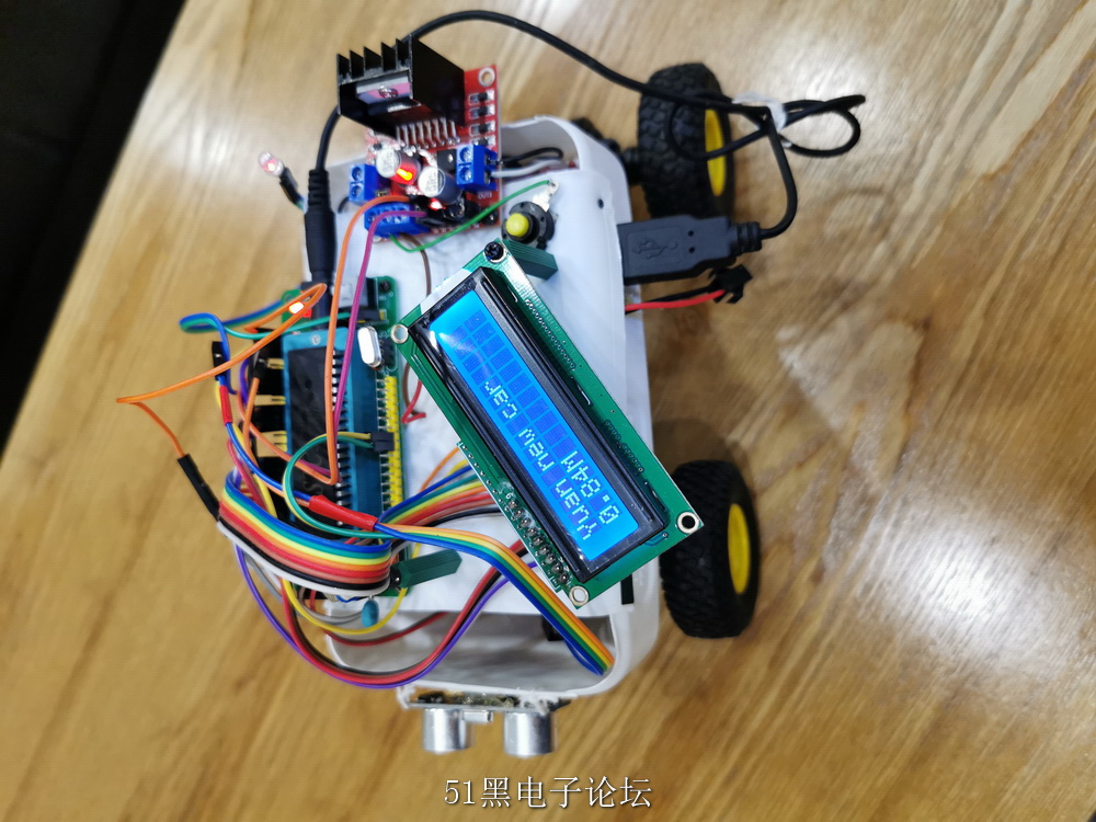

智能小车超声波能正常工作显示,车能前进,但就是不正常。
用另一个定时器设置PWM,控制电机后,超声波只测一次就不工作了,电机一直在转。
超声波避障不容易啊
唉!

ID:743654 发表于 2021-4-26 08:51 | 只看该作者
光看图片看不出呀,最好把源程序贴上来

ID:196216 发表于 2021-4-26 17:23 | 只看该作者
肯定是程序死在那里了,死循环了
ID:871292 发表于 2021-4-26 21:01 | 只看该作者
我也感觉是进了电机的程序,出不来了。
因为电机一直在转,LCD1602显示的距离却不动了,有时候也会变一下,但是很久才响应一次,究竟是进了哪一个循环出不来了?
ID:844772 发表于 2021-4-26 22:10 | 只看该作者
1. aa2和 aa1(void) 里面的  while(1) 什么条件能出来?
2. 要是没有障碍物,while(Echo);   //当RX为1计数并等待  什么时候出来?
ID:871292 发表于 2021-4-27 15:31 | 只看该作者
2. 要是没有障碍物,while(Echo);   //当RX为1计 ...
谢谢!我试了把电机的程序全注释了,只保留超声波和LCD的,测矩是正常的。
把调速改成了:
void aa2(void)
    u16 i;
        u16 c =100;
            for(i=0;i<10;i++)
             a2=0;
         for(i=0;i<10;i++)  //占空比50%,直流电机降速
         a2=1;
         c--;
      a1=0; //小车待机
      a2=0;
      led1=0;
也是不行。
ID:871292 发表于 2021-4-27 16:15 | 只看该作者
现在代码改成这样,能正常工作了,因为玩具车的直流电机速度太快,加载了软调速PWM,可能是51单片机CPU处理能力不足,超声波不能正常工作。
