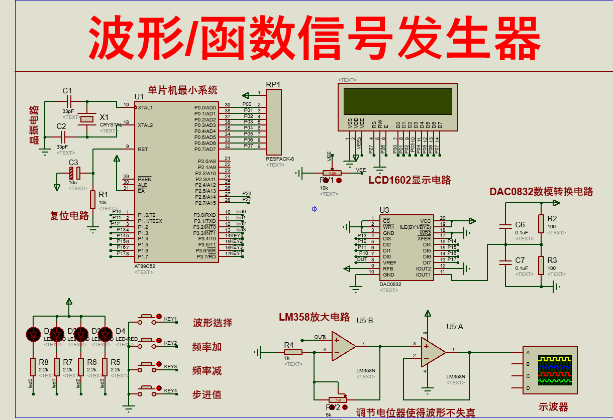

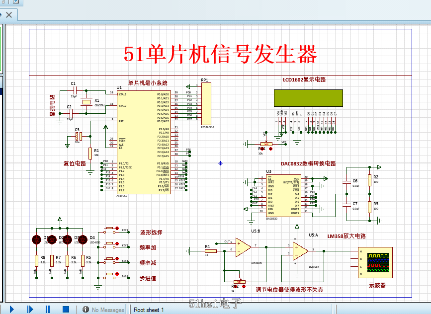

51单片机DAC0832+LM358放大电路 可调波形发生器Proteus仿真程序
ID:946856 发表于 2021-6-29 17:17 | 显示全部楼层 |阅读模式
