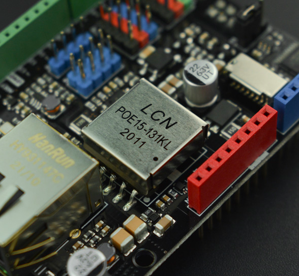

Arduino扩展板-POE以太网络W5500介绍
这款兼容Arduino的W5500以太网扩展板是DFRobot Ethernet家族的新成员,其集成PoE电源和W5500以太网芯片,能够满足一般IoT项目的应用要求。其PoE供电、以太网传输、IO扩展,为一根网线部署IoT项目打下坚实基础。
在外形和功能扩展上,W5500 PoE以太网扩展板集成了符合IEEE 802.3at行业标准的PoE Class 0电源,MicroSD卡座以及标准的Gravity-4 Pin I2C接口2个,UART 接口1个,Gravity-3 Pin数字模拟接口各4个,产品大小与Arduino UNO尺寸相等。
Arduino扩展板-POE以太网络W5500性能优势
在性能上
POE以太网络扩展板 W5500集成了 TCP/IP 协议栈,10/100M 以太网数据链路层(MAC) 及物理层(PHY),使得用户使用单芯片就能够在他们的应用中拓展网络连接。
POE以太网络扩展板 W5500支持全硬件TCP/IP协议栈,支持TCP,UDP,IPv4,ICMP,ARP,IGMP 以及 PPPoE 协议。
POE以太网络扩展板 W5500 内嵌 32K 字节片上收发缓存以供以太网包处理。这将会比其他嵌入式以太网方案,更加快捷、简便。
W5500主控板使用了一个新的高效SPI协议,支持80MHz通信速率,从而能够更好的实现高速网络通讯。
POE以太网络扩展板 W5500还提供了网络唤醒模式(WOL)及掉电模式,能够有效减少系统能耗,供客户更方便的选择使用。
Arduino扩展板-POE以太网络W5500特性
支持硬件TCP/IP协议:TCP,UDP, ICMP, IPv4,ARP,IGMP,PPPoE
支持8通道独立Sockets
支持WOL网络唤醒
内部32KB收发缓存
板载电平转换电路
扩展Gravity传感器用3P排针接口
Arduino扩展板-POE以太网络W5500技术规格
PoE输入:48V AC/DC(本产品为符合802.3at标准的Class 0 PD设备)
PoE功率:最高12W(VIN口可向外输出12V/1A)
SPI时钟:80MHz(Max)
PHY:WIZnet W5500
PCB尺寸:68.6mmx53.3mm
整体尺寸:72.5mmx53.3mm
