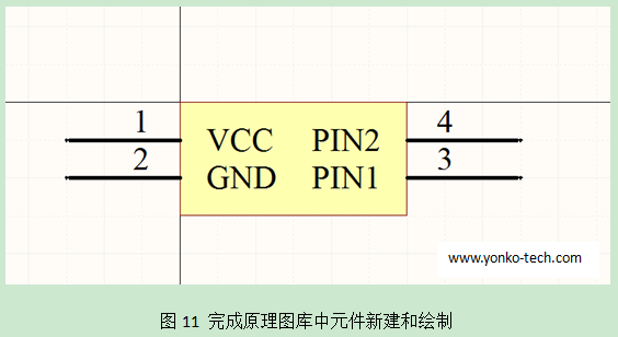

2、绘制原理图库中的元件
原理图库中的元件主要包含了元件的外形、引脚编号和引脚定义等信息,这些信息是以后绘制电路原理图的基础。
在protelDXP中绘制元件符号的步骤如下:

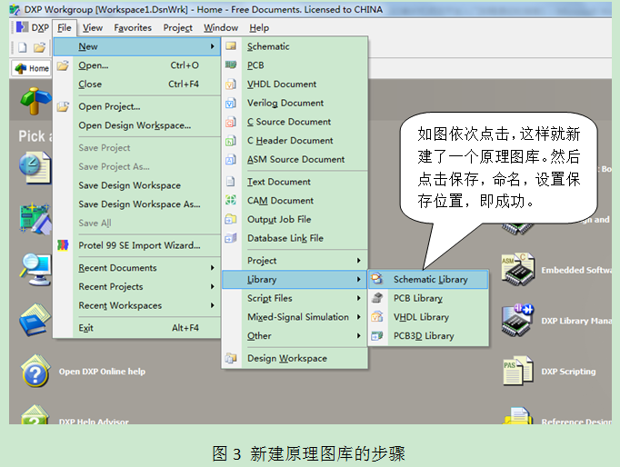

(1)   新建一个原理图库(可选)
新建一个原理图库不是必需的操作,万一你已经有了一个自定义的原理图库了那么这步就不需要了,但是这里还是讲一下新建原理图库的方法。
在ProtelDXP中新建一个原理图库的操作如下:
打开DXP软件,点击file,点击new,点击library,点击schematiclibrary。然后点击“保存”按钮,(重)命名和设置保存位置,那么一个原理图库就新建成功了。

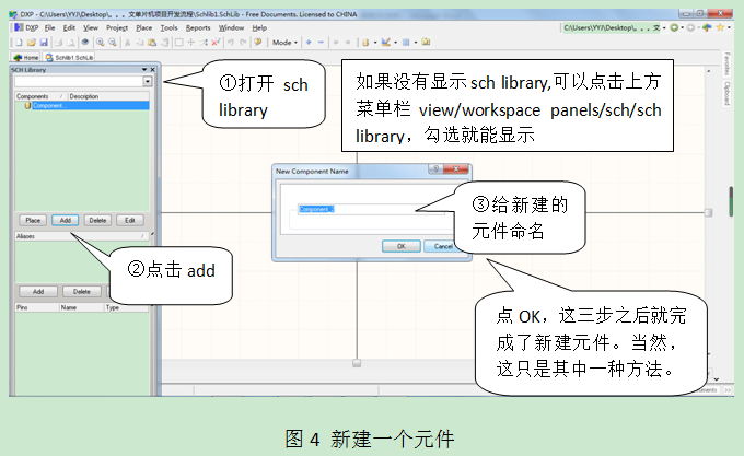

(2)   在原理图库里新建一个元件

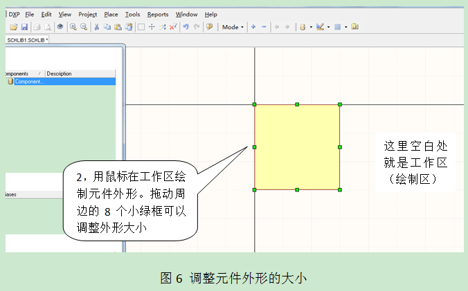

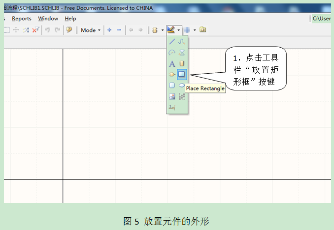

(3)   绘制元件的外形
新建了元件之后会直接进入绘制界面,绘制元件外形的步骤如下:

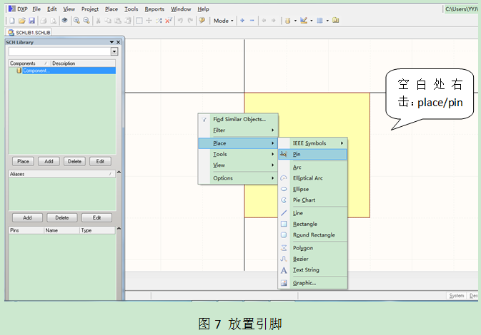

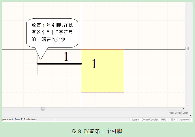

(4)   放置引脚
元件的外形画好后就可以放置引脚。放置引脚的步骤为:在工作区空白处用鼠标右击,依次点击“place”,“pin”。 7.png

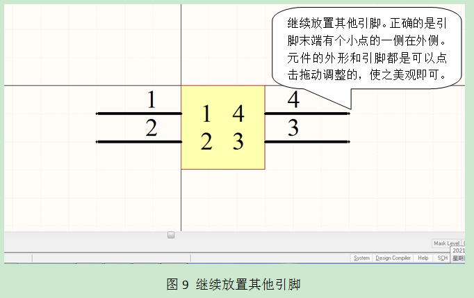

然后就在绘制区放置了引脚。放置一个引脚之后,系统会自动编号后(如果自动编号有误,后期在填写信息时可修改)放置下一个引脚,用鼠标左键在合适的位置确认即可。

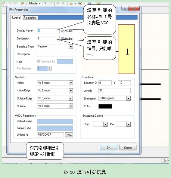

(5)   填写引脚信息
   接着依次逐个填写引脚信息直到完成。在填写信息时可能会导致元件显示不全,这时按照第4步的方法调整元件的外形和引脚位置使之显示合适即可。
