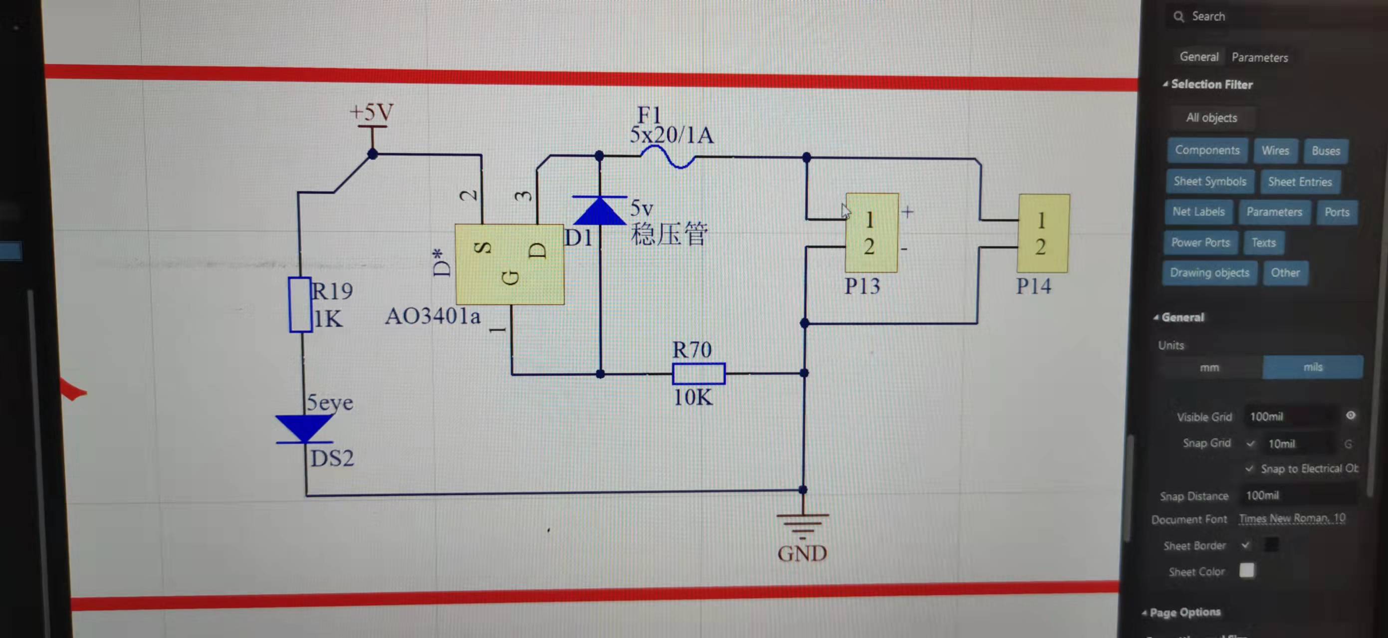

这个5V输入端保护电路设计合理吗?
路过大神帮我看看 设计的合理么... 5V输入
pmos防反接 之前我觉得有点问题 就是假设反接了 那么稳压管就坏了, 所以我加了个肖特基 然后把稳压管接在外侧
5V输入端保护
5V输入端保护

右边那个2PIN的是
输入端
ID:420836 发表于 2021-11-7 02:36 | 只看该作者
齐纳稳压器需要一个限流电阻。
ID:491875 发表于 2021-11-7 07:50 | 只看该作者
TTQ001 发表于 2021-11-7 02:36
齐纳稳压器需要一个限流电阻。
对!不加限流电阻得稳压管很容易损坏!要保护,可以考虑加一只5.6V得稳压管!这样,平时稳压管不工作,只有当输入电压明显偏离正常时才工作保护后续电路。虽然,此时稳压管可能已经损坏。而同值稳压管显然因为离散性有可能稳压值略低于5V而在正常电压时也导通从而导致稳压管损坏
ID:491875 发表于 2021-11-7 07:51 | 只看该作者
加稳压管保护通常要增加一只熔丝保护
ID:958098 发表于 2021-11-9 21:59 | 只看该作者
所以是这样么
ID:980917 发表于 2021-11-15 19:19 | 只看该作者
第一个图要将肖特基直接接通才能正常工作,AO3401a的作用是反接保护,5V稳压管的作用是过压保护。第二个图要将10K电阻直接接通才能工作,这时稳压管的作用即可作过压保护也可作反接保护,当电压过高时稳压管反向击穿短路导致F1保险管熔断,反接进稳压管正向导通导致F1保险管熔断。
