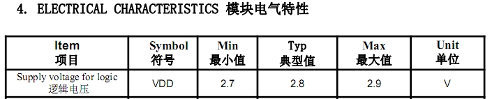

如题,用老刘示波器的源码制作了一个小示波器,但是感觉1.3寸的屏幕太小.
已经找到屏幕的规格书和demo,不会搭建电路,请教下论坛的前辈

1 屏幕显示例程要找对应的驱动芯片,一般卖家提供    2 电路,看你规格书是8080接口的,也没啥特殊要求,基本就是一个一个接口一个单片机IO
ID:592807 发表于 2021-11-8 08:49 | 只看该作者
补充一点这个屏幕是3.3V的,stc基本是5V的,所以要用三极管或者二极管转换电平

ID:277550 发表于 2021-11-8 11:14 | 只看该作者
STC
早期的中间L的,是低电压的
15系列在中间带W的,是宽电压的
STC 8很多也是宽电压的

点这种屏,D0-D7 接入51单片机的P0口(P1,P2,P3也可以),剩下的几个RD,wr等信号线接入另外P1口。 如果IO口电平不一致,可以用CD4050芯片做电平转换。

现在的STC8都有1.9~5.5V宽电压的

小心了,这个屏幕的vdd不是5v也不是3.3v
