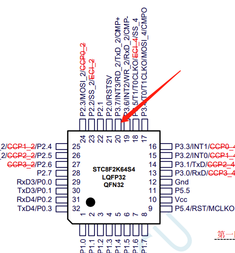

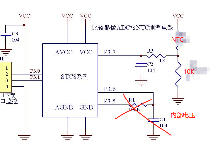

STC8F2K16 没有ADC 只有比较器。其它IO口全部用掉。现留有一个P3.7做温控,负极也只能选择内部电源。
我把P3.7上的输出改一下,这样接法可行吗,因为共阳。
收藏收藏1 分享淘帖 顶顶 踩踩

我想了解,我上面接法可不可行,之前用ADC做过。程序写过,就是硬件没基础,现在用比较器做。

上图接法可行,用内部电压,没有外部IO了
ID:624769 发表于 2021-11-8 19:13 | 只看该作者
不可行

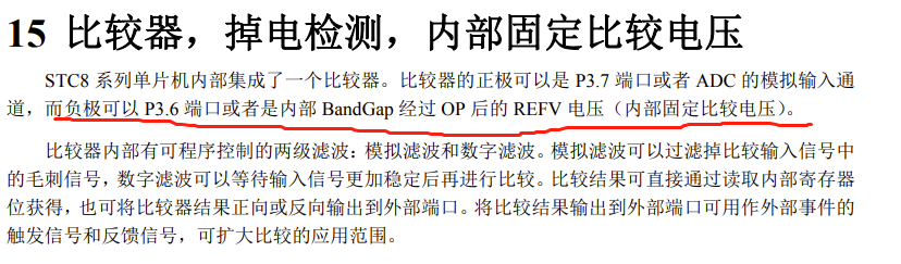

ID:734017 发表于 2021-11-8 19:49 | 只看该作者
文档是这样的
ID:401564 发表于 2021-11-8 20:51 | 只看该作者
在价钱上
STC8F并没有太多的优势,为什么不用有ADC单片机呢?
理论上是可以用比较器"大概的"代替ADC使用的,我试过,但实际搞起来没多久,我直接就删除代码,然后去马云家下单一个带ADC的单片机了
不管你是只当比较,还是当ADC来进行温度控制,都是很麻烦的,特别是STC的比较器,看半天都不知道在说什么.......
可能是个人能力的问题吧
ID:624769 发表于 2021-11-8 21:15 | 只看该作者
你现在的电路,只是比较P3.7 和 内部电压哪个高,有什么用么?
你不测量具体电压,是没有办法实现温控的。
比较器测量电压,最少你要有2个IO,一个是比较器正极,一个是控制IO, 不然是没有办法测量电压的。

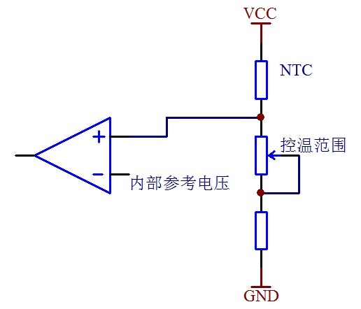

ID:213173 发表于 2021-11-9 06:36 | 只看该作者
用比较器完全可以做温控器。只是调试有点费事。如果在临界点不稳定,可以将其所控制的输出脚信号通过MΩ级电阻对输入端加弱正反馈解决。附示意图:

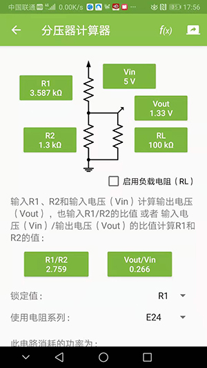

ID:734017 发表于 2021-11-9 17:46 | 只看该作者
大哥帮我看看
查表10K NTC  50度 阻值在3.587K  内部参考电压1270~1410mA ,取1400mA,NTC接5V
16#
ID:624769 发表于 2021-11-9 20:26 | 只看该作者
内部参考电压是不可能1.4V的, STC8系列内部参考电压基本是1.19V上下 最好还是在单片机上差清楚,不然你定的50度,最后水烧干了都没断电。
假定内部参考电压,1.2V   NTC10K 在50度状态下是3.6K (实际应该3.596K 但是绝对有误差取整比较省力)我们拿 3.6*5/1.2-3.6 = 11.4K   所以,NTC接GND, 串11.4K电阻到5V, 连接比较器,你的图,要把NTC和分压电阻互换,去掉R3这个限流电阻,    11.4K电阻接VCC 足够安全了,R3会让值变化,所以不要,104的电容需要保留,不然比较器会跳得欢,条件许可的话,电容换成334,或105更好。 那么比较器只要结果 + 极 低于内部参考电压 就说明高于50度, +极高于参考电压  说明温度低于50度。 就这样判断。

19#
ID:624769 发表于 2021-11-9 21:59 | 只看该作者
happy2058 发表于 2021-11-9 21:45
正在重新握手 ... 成功                        [0.109"]
当前的波特率: 115200
正在擦除目标区域 ... 完成 !                [0.719"]
所以,你的参考电压是 1.345V ,你就按照这个来计算,
按:3.6*5/1.345-3.6 = 9.78K 要求不高的话,可以用9.7K,或9.8K 电阻,如果手头正好没有的话,用10K和470K电阻并联,差不多就是 9.79K.

21#
ID:624769 发表于 2021-11-10 00:49 | 只看该作者
happy2058 发表于 2021-11-9 23:37
用个10K了,要求不高,谢谢你
不谢, 记得,10K电阻放上面,NTC放下面, 电容最好加到105, R3去掉。 P3.7 高阻模式。
如条件许可:
100K电阻(当然98K电阻更好) + 100K的NTC + 104的电容 ,效果最理想。
