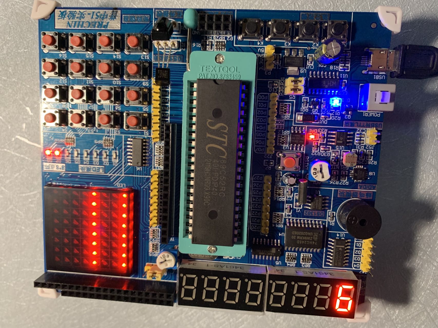

单片机按键实验,有两个问题想请教

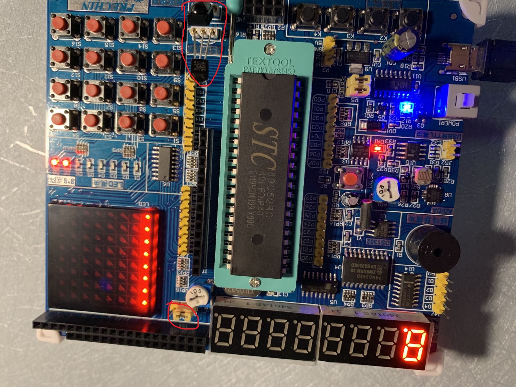

1.如图,只有8多了一个小点,但是不知道代码如何改才能去掉小点?

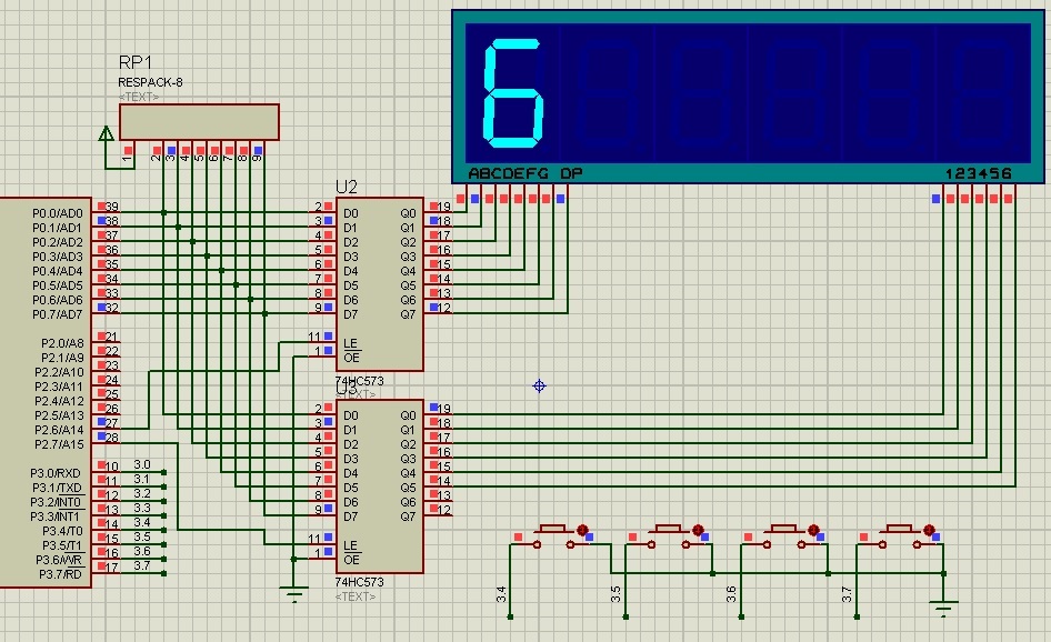

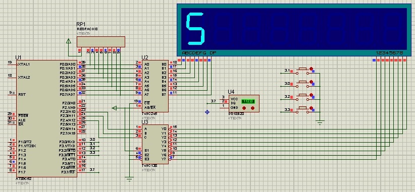

楼主没有按照实验板实际电路写程序,出现奇怪现象是必然的。建议楼主先用此板配套示例程序测试,熟悉后再按自己意图修改。随便把别人的程序加自己意图胡乱修改不会取得成功。给楼主按普中实验板电路修改代码,基本符合楼主意图。

ID:976910 发表于 2021-11-10 12:34 | 只看该作者
wulin 发表于 2021-11-10 06:55
楼主没有按照实验板实际电路写程序,出现奇怪现象是必然的。建议楼主先用此板配套示例程序测试,熟悉后再 ...
感谢回复,但是问题没有解决。8还是会有点,每个8都有,且独立按键3虽然有反应,但是只是对数字闪烁了一下,按键4还是没有反应

这是按普中的相关电路做的仿真

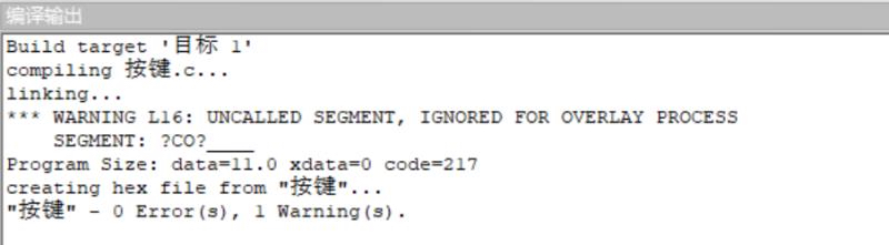

一个警告

警告不用管,没有调用那个数组,只要恢复那个  P0 = tabel[num];  警告就没了,你照着这样写进单片机,看看除了 .  还有什么段是亮的, 好分析是什么位子出了问题, 基本可以确定,你程序没有问题,是板子的硬件问题。就看看有没有可能自己排除。

ID:976910 发表于 2021-11-10 17:34 | 只看该作者
188610329 发表于 2021-11-10 16:34
警告不用管,没有调用那个数组,只要恢复那个  P0 = tabel[num];  警告就没了,你照着这样写进单片机, ...
是的,只有点亮了

楼主什么看不懂?电路看不懂还是代码看不懂?在8楼回复的文字总该能看懂吧。你这个程序可以在天祥实验板上运行,不可以在普中实验板上运行。因为两者单片机虽然相同但其它外围电路差异很大。这是用你的原程序按天祥的相关电路做的仿真,只改了按键端口定义和添加beep=1复位,其它未做任何改动。你探讨其它细枝末叶都是隔靴瘙痒。

ID:824490 发表于 2021-11-11 09:17 | 只看该作者
一天多了。还没搞定?
如果只是LED乱显示,这个故障其实用很简单的方法就能找出问题所在了:
代码先所有段不亮,再一段一段地点亮,看实际效果,
所有段不点亮,但“DP”还是亮了,说明硬件肯定坏了。重点就在锁存器;
一段一段地点,只有某段亮时,“DP”亮了,说明该段与“DP”存在短路,可能是PCB、也可能是锁存器;
如果都是正常的,说明是之前的代码有问题。
19#
ID:624769 发表于 2021-11-11 20:53 | 只看该作者
你说的,在别的“单片机”上,是指别的单片机装在这块板子上,还是这个代码,写到另一块同样板子的单片机上?
20#
ID:690831 发表于 2021-11-12 03:08 | 只看该作者
主函数里最简化,只写
P0=0x00;
烧进单片机通电,用万用表测试P0八个管脚电平和对应排针的电平,正常情况应该都是低电平。如果有异常,就要自己跑电路了
还有要注意就是,把除了P30和P31之外的无用连接拔掉。我看到是红圈圈里的跳线,红外接收器,温度IC,或者还有其他,自己检查。
