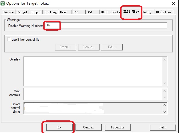

哪位大佬可以教一下这个UNCALLED SEGMENT,IGNOR

意思是没有调用的程序函数,忽略!有两个子函数READDATALCD()、DISPLAYONECHAR()未被调用,不影响程序运行

你定义了一堆函数,但是有俩没被用到。不影响你出结果

可以屏蔽掉不用让她显示警告出来

需要进行调试,可以点击Target Options...进行调试
