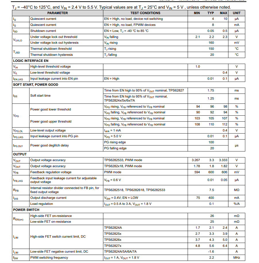

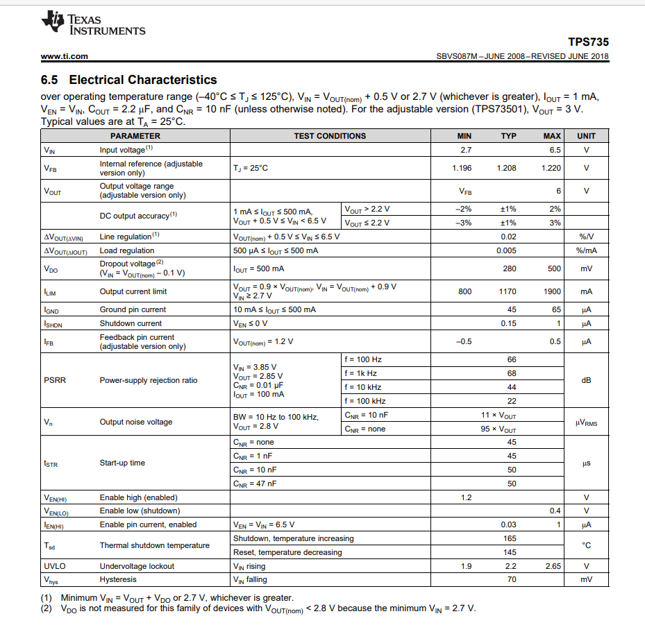

ID:296644 发表于 2021-12-13 19:04 | 显示全部楼层
RE: 请问下怎么通过数据手册看芯片的功耗,例如下面这两个电源转换芯片。
ID:401564 发表于 2021-12-13 22:10 | 显示全部楼层
TI数据手册算很详细的了,不会这都不会吧?
就算是不会英文也是可以百度翻译的呀
45uA
里面不是写了吗?
可以关断,关断电流也写了Shutdown current
更何况,这个是线性的,电流不是更好计算吗?
ID:296644 发表于 2021-12-14 09:19 | 显示全部楼层
就算是不会英文也是可以百度翻译的呀
45uA
所以正工作状态的 是看IQ 和 IGND 吗?
ID:236035 发表于 2021-12-14 09:31 | 显示全部楼层
芯片未使能时的功耗:Shutdown current   0.15uaA
工作时 10mA<=输出电流<=500mA时,IGND  45uA。
看手册别急,表内参数一个个看,不懂的百度。
ID:883242 发表于 2021-12-14 21:18 | 显示全部楼层
第一个看不出来只能实测。
第二个是线性电源,P=(Vin-Vout)*I,这里的I只有楼主知道,别人都不可能知道。
