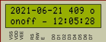

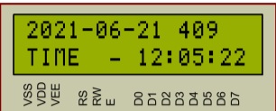

  1. /*设计思路
  2. 1、利用定时器中断0二十次产生1s时间变量miao增加到60变量分+1并把miao清零,shi同理
  3. 2、第一行左边显示年月日,右边为功能区,‘c’———调整时间,此时定时器中断关闭
  4.                                     ‘a’———调整闹钟,此时显示的是设定闹钟的时间,小时和分钟。
  5.                                     ‘o’———闹钟开启
  6.     第二行左边为当前调整的位,分别有 miao shi fen ri yue nian

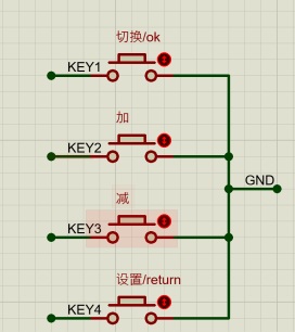

  7. 3、采用4个按键 key1,key2,key3,key4
  8.     在时钟模式下,调整区显示‘TIME’:
  9.         当长key4两秒后首先进入时间钟整预选模式,此时调整区显示‘clock’,此时单击key1即可确定进入时间调整模式,
  10.         此时功能区显示的是当前调整的位,按key1切换,key2,3进行调整,调整完毕后单击key4退出调整模式
  11.         再次长按key4进入下一个预调整界面,调整区显示‘alarm’,此时表示设置闹种,方法与时钟相同
  12.         再次长安key4进入闹钟开关界面,调整区显示‘onoff’,此时单击key1可以开启或关闭闹钟,‘o’表示开启
  13.         再次长按,即可退出调整模式,调整区显示‘TIME’

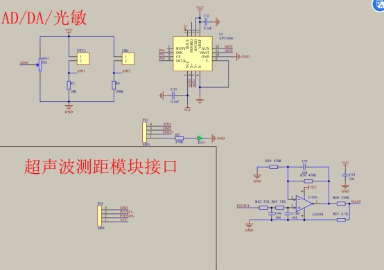

  14. 4、第一行日期后面显示光照强度,0~102;
  15. */

  44. sbit key1=P3^1;         //定义四个按键 key1选择需要调整的位
  45. sbit key2=P3^0;         //key2加
  46. sbit key3=P3^2;         //key3减
  47. sbit key4=P3^3;         //长按两秒钟进入或退出设置模式,前面三个按键需要进入设置模式才能使用

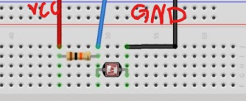

  48. void datapros()         //光敏电阻数值处理
  49. {
  50.
  51.         static uchar i;
  52.         if(i==40)
  53.         {
  54.                 i=0;
  55.                 light_ = (Read_AD_Data(0xA4))/10;                //   AIN2 光敏电阻
  56.         }
  57.         i++;
  58. }

地址——接下来的 3 位(A2、A1 和 A0)选择多路选择器的现行通道(见表4-3和图4-1),触摸屏驱动和参考源输入。这里我参考我手里的开发板原理图光敏电阻是接在AIN2通道,也就是AUX引脚,所以A1/A2/A3为010。
MODE——模式选择位,用于设置 ADC 的分辨率。MODE=0,下一次的转换将是 12 位模式;MODE=1,下一次的转换将是 8 位模式。这里我们选择12位模式,此位为0。
SER/ ——SER/  位控制参考源模式,选择单端模式(SER/ =1)或差分模式(SER/ =0),我们在这里选择单端模式,此位为1。
PD0 和 和 PD1——低功率模式选择位,若为11,器件处于供电状态,若为00,器件在交换之间处于低功率模式。我们选择PD0/PD1都为0。
综上所述,最后我们给DIN的值为A4H。
图5-2 开发板XPT2046原理图

光敏电阻的应用在生活中也非常的广泛,我们在这里应用是给光敏电阻串联一个100k的普通电阻如下图4-2,我们只需要测量普通电阻两端的电压,就可以间接收集到光照强度。再将测得的电压值通过ADC传送给单片机。
图4-2 光敏电阻接线

在protues里面我找不到XPT2046芯片,就没有画它的电路。下面附上开发板的ADC电路图

1、LCD显示区域划分
2、按键分布
3、按键操作逻辑
(1)、首先,这是正常的时钟模式,右下角显示TIME
(2)、长按设置键可以选择模式,左下角模式调整区clock,按key1 OK键进入时钟调整模式
(3)、进入时钟调整模式后,继续按key1切换要调整的位,同时右上角功能显示区域显示字母c,功能调整区会显示需要调整的位,同时会闪烁,按加减键会进行相应的加减。
(4)、调整完毕后按设置/return键返回,在次长按设置/return键,进入闹钟调整界面,功能调整区会显示alarm。
(5)、按切换/ok键进入闹钟调整模式,右上角功能显示区域会显示字母a,调整方式与是时钟模式相同。
(6)、闹钟设置完毕后,按设置/return键退出,再次长按进入闹钟开关界面,功能调整区域显示onoff,按切换/ok键开关闹钟,闹钟打开后右上角功能显示区域会显示字母o。再次长按设置键就会退出。
