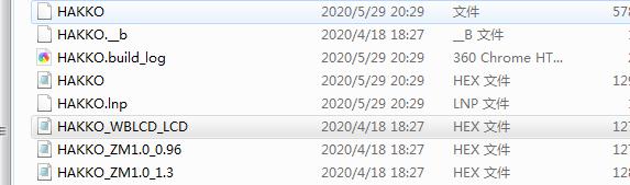

ID:836737 发表于 2023-1-12 21:59 来自触屏版 | 只看该作者
下载固件HAkkO后还需要下载屏驱动oLedhex文件吗?如果需要怎么下载后面这个屏文件?后面下载的屏文件时是不是就把前面下载的固件自动清除了?麻烦回复一下,谢谢!

50#
ID:836737 发表于 2023-1-15 21:03 来自触屏版 | 只看该作者
向你学习,能解释一下我的提问吗?就是下载固件HAkko后还需要下载屏驱动oLedhex文件吗?如果需要怎么下载?因为下载第二个文件时第一个文件就会自动清除了啊。

51#
ID:941191 发表于 2023-1-16 00:07 | 只看该作者
lhm555 发表于 2023-1-15 21:03
向你学习,能解释一下我的提问吗?就是下载固件HAkko后还需要下载屏驱动oLedhex文件吗?如果需要怎么下载? ...
看你用什么屏幕。第一个是LCD的屏幕。第二个是oled0。96.后面的是1.3的
举报
52#
ID:941191 发表于 2023-1-16 00:09 | 只看该作者
焊台使用 SSD1306、SSH1106 为驱动的 OLED 显示屏,程序亦可兼容 ST7565
驱动的 LCD 显示屏
举报
53#
ID:941191 发表于 2023-1-16 00:11 | 只看该作者
固件的路径为 Prj\Objects\HAKKO_0.96.hex;Prj\Objects\HAKKO_1.3.hex、
Prj\Objects\HAKKO_LCD.hex。其中前两个均为智盟设计的 PCB 所对应的 IO,
分别为 0.96 寸 OLED 和 1.3 寸 OLED 对应的固件;最后一个为 ZOL 为五笔设计
的控制板使用 LCD 屏幕对应的固件。如果没有与您控制板对应的固件,则需要
根据手册 4.2 或 4.4 的介绍重新编译程序,编译后的固件名称为 HAKKO.hex  。看来你没看,天山 OLED 焊台使用手册 V3.3.4

54#
ID:836737 发表于 2023-1-16 22:05 来自触屏版 | 只看该作者
Prj\Objects\HAKKO_LCD.hex。 ...
谢谢!经你解释我基本上清楚了。就是说0.96oLED就下载对应文件就可以了。单片机只要是51的lo口p3.0对p3.0就可以了与引脚序号无关的。

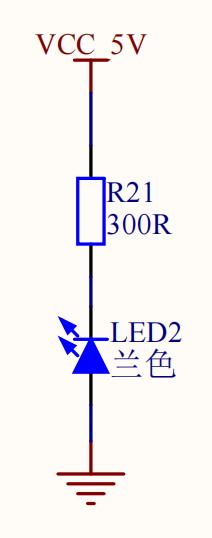

ID:562099 发表于 2023-4-9 10:21 | 只看该作者
这个蓝色指示灯,接反了吧
