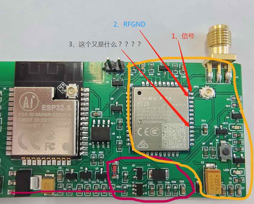

如何快速找PCB电路板短路位置?
如题,我自己画了一块PCB板,贴片后,发现BC28没有供电。整个模块电压特别低。红线是从接口输入的5V电压,是板子整个右半块,即BC28部分,唯一的供电。在连接电源后,发现左半块电压没有问题。但BC28模块却几乎没有电压。我查看连线没有发现短线。问其他人说可能是BC28部分有短路。我画的红色区域是特别热,橙色区域是有点发热。

我的办法就是假如实在找不到短路点我就用一个大功率电源(输出电流可调节)替代原有电源,然后一点一点增加输出电流,直到短路的地方过热或冒烟为止

ID:310441 发表于 2022-11-5 08:05 来自触屏版 | 只看该作者
你说了原理图看不出问题,回绝了别人对原理这个最大的风险的质疑。那么别人从这张图看得出花才怪了,需要做的只有上放大镜,自己仔细看短路,看看屏蔽罩之类有没有接错短接。比如你的SMA插座接地就很奇怪。研究是否本来就是大功率就要发热了

你说你的原理图没问题,那么:
1、电阻、电容是否贴错了?电解、二极管是否反向了?
2、三极管是否贴错了,比如PNP贴成NPN了?
3、LDO是否管脚不对,或型号不对?
4、模块的输出或IO是否有对地短路的可能?
5、模块相邻的脚是否有短路的可能?
6、最后怀疑一下模块是否报废 了?
举报
ID:824490 发表于 2022-11-5 21:25 | 只看该作者
2 个天线座看上去就画错了,但不会影响到电压不好说。
能给解释下吗?我是看别的板子这么画的,跟着学的。

用个一个超过1A的电源,实际电流也超过1A,然后用热成像看。没有热成像,可以用万用表查铜箔压降,很快即可查到。

不知道覆铜是不是GND,而且PCB里+5V和GND线太细。

BC28是3.3V供电?如果是你这个5V下去是超压了。

发烫不一定就是短路呀!元件贴错,贴反也会发烫呀,建议用分割法比较快找到问题原因.

然后,就是元件焊接问题,或者封装错误,这个可以分片查找,必要时候,也可边拆除元件,一边万用表检测电阻,一定能找到位置。需要耐心。
有一个降压型的DC芯片,5V通过降压芯片降为3.3V

在红色区域,切断其中一个器件的电源线并上电,然后检查短路是否修复,如果短路仍然存在,恢复切断的电源线,然后切断另一根,然后检查是否短路没了 以此类推,直到发现短路不再存在,则这个器件为短路。

确实,是一个元器件焊接时内部短路了
