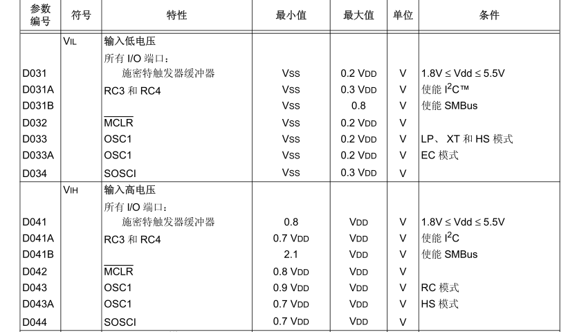

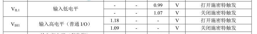

但很多芯片的规格是区别于标准3.3V高低电平的,以下是PIC和STC单片机数据手册中对高低电平的电压范围相关数据

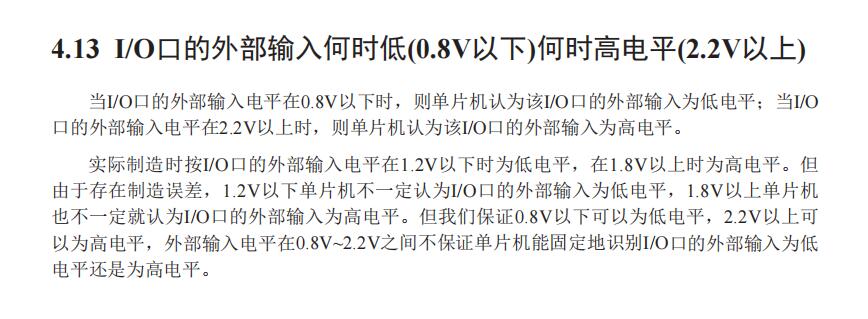

ID:1043747 发表于 2022-11-23 16:03 来自触屏版 | 显示全部楼层
xuyaqi 发表于 2022-11-23 13:52
小于0.8v为低电平,高于2v为高电平。
那0.8-2v是什么电平
ID:1042619 发表于 2022-11-23 16:50 | 显示全部楼层
