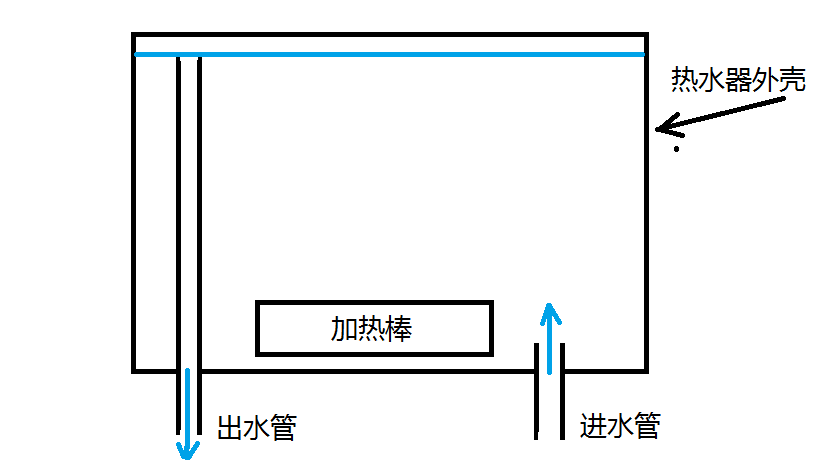

ID:403593 发表于 2023-2-7 20:30 | 只看该作者
下图为储水式热水器的大致结构,这种热水器是下进上出,只要淋浴头能放出来水就代表水已经满了。只要自来水不停水储水桶里永远都有水。
ID:709761 发表于 2023-2-8 07:57 | 只看该作者
这一生只为你 发表于 2023-2-7 20:30
下图为储水式热水器的大致结构,这种热水器是下进上出,只要淋浴头能放出来水就代表水已经满了。只要自来水 ...
一边进水,一边出水,不就越洗,水越凉了吗
ID:1044091 发表于 2023-2-8 08:22 来自触屏版 | 只看该作者
1,下面进冷水,上面出热水,冷热水并不混合;2,下面不还在一直通电加热吗?

ID:403593 发表于 2023-2-8 08:55 | 只看该作者
热水一直都在最上面,冷水进入后在下面,不会混合,被加热以后才会上去,所以出水一直都是热水,除非你用水量过大来不及加热或者断电使用的时间太长。

ID:496636 发表于 2023-2-8 23:20 | 只看该作者
热水器出水压力来自于自来水压力,所以必须开着进热水器的冷水,花洒才会处热水。
热水是从热水器上部流出的,进入的冷水是从下部进入,由于冷水密度大,一直沉在下面,除非被加热棒加热后才会上浮。
从节约和保护热水器角度,还有安全角度出发,热水器加到设定温度后,断电后洗澡,洗完后不上电,可以节约保温电能,保温消耗的电一天有2,3度。热水器一直维持高温,会消耗镁棒,镁棒耗尽,就会腐蚀热水器内壁和加热棒。
