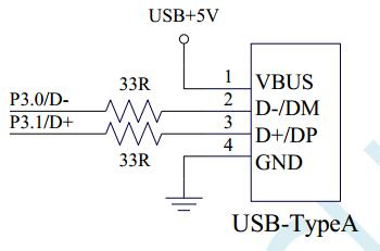

USB-CDC是最简单的串口,最强大的串口,最可靠的串口,硬件CRC自动校验
如何[P3.0, P3.1]直接连接到电脑USB口进行传统串口通信,彻底【省掉昂贵的USB转串口芯片】

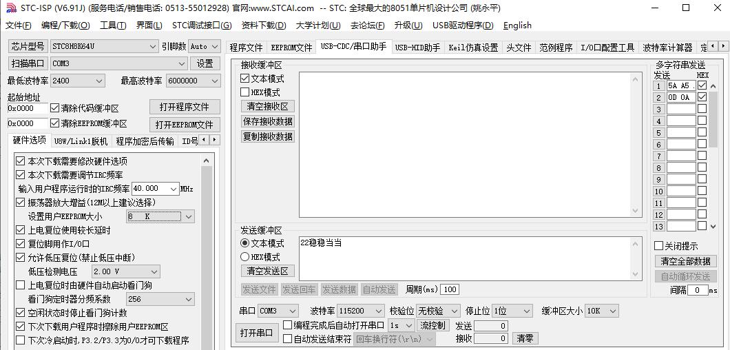

下图,这个就是串口/USB-CDC虚拟串口 跟电脑直接通信,不需要昂贵的【USB转串口】芯片
可以继续使用如下串口助手/USB-CDC虚拟串口助手

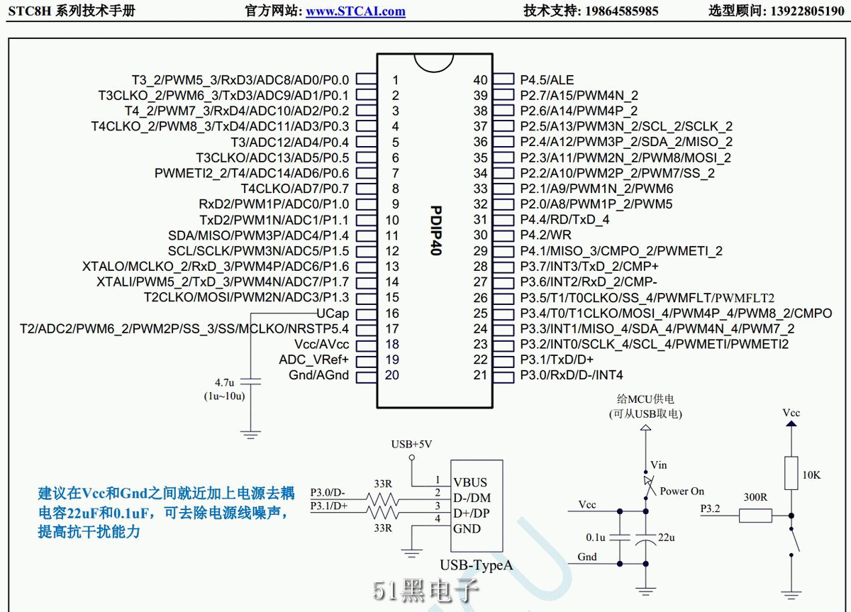

如下最快的STC 1T 8051, 32位8051 都可以实现USB-CDC就是串口:
STC8H8K64U-45MHz-TSSOP20, RMB1.9;
                               LQFP32/48/64, PDIP40, QFN64/48/32 全系列封装现货供应;
STC32G12K128-TSSOP20, RMB3.5
                       LQFP64/48/32, PDIP40, QFN64/48/32 全系列封装现货供应;
超级简单的STC USB-CDC虚拟串口:
当单片机需要和电脑之间进行数据交换时,首选一般都是串口通讯。
STC32G系列单片机内置USB控制器和收发器,当用户代码中嵌入USB-CDC虚拟串口代码后,
使用USB线将单片机【P3.0/D-, P3.1/D+】与电脑USB直接相连接,在电脑端就可识别出【USB-CDC虚拟串口】,
【USB-CDC 是最简单的串口,是最强大的串口,最可靠的串口,硬件CRC自动校验】
