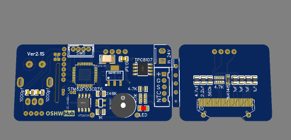

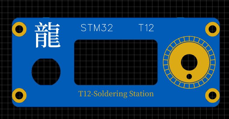

此款T12焊台的硬件可以刷入我发布的T12开源的固件,也可以刷入此贴的固件,此贴的固件需要注册(坛友免费注册),此电路用的是STM32F103C8T6,也可以用GD32F103CBT6,还可以用HK32F103CBT6,此电路进行了修改,原电路用的2954的3.3伏稳压芯片,此芯片假的太多。坏了必烧MCU,电源部分已经进行了修改,可以购买8838外壳。。附件里有8838外壳的打板文件。

ID:1090641 发表于 2023-12-16 17:36 | 只看该作者
这个屏幕可以在大一些吧?
ID:941191 发表于 2023-12-17 15:34 | 只看该作者
bg6rkm 发表于 2023-12-16 17:36
这个屏幕可以在大一些吧?
屏幕0.96和1.3的刷入对应的固件,,2.42的也支持。1.3寸的性价比最高了。
ID:941191 发表于 2023-12-17 15:36 | 只看该作者
这个屏幕可以在大一些吧?
支持OLED 0.96 1.3 2.42等尺寸
驱动支持 SSD1306 SH1106 CH1116 SSD1315 SSD1309等驱动型号的OLED屏幕,烧录固件时根据所选屏幕尺寸选择固件

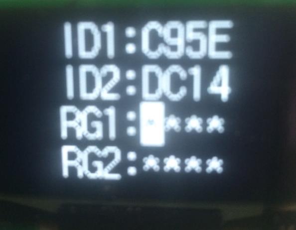

ID:1093842 发表于 2024-1-5 18:09 | 只看该作者
怎么注册阿
ID:848761 发表于 2024-1-6 19:59 | 只看该作者
感谢楼主开源分享,很棒的烙铁
ID:941191 发表于 2024-1-6 20:34 | 只看该作者
焊接完成上,烧录固件后会提示注册,把提示码发我,我给你注册吗,注册。

PCB中23脚vss1和47脚vss3都悬空没有接地呀?
31#
ID:941191 发表于 2024-3-1 17:09 | 只看该作者
没注意,,你对照原理图看看,,在从新铺铜
